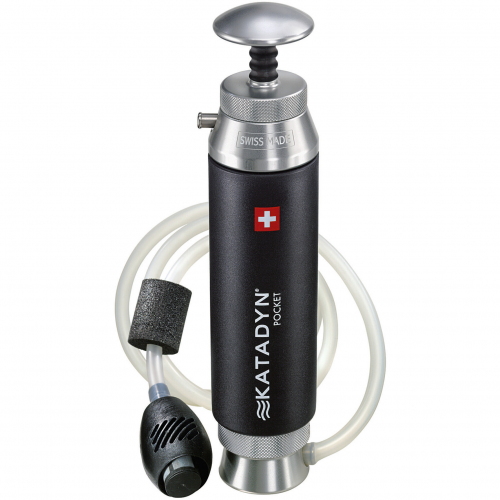

Il Micropur lo usavo in India, e l'acqua per cucina la filtravo a mano con la speciale pompa Katadyn, un lavoraccio quotidiano obbligatorio; difatti in 18 mesi mai nessun problema intestinale!
https://www.addnature.it/katady...
