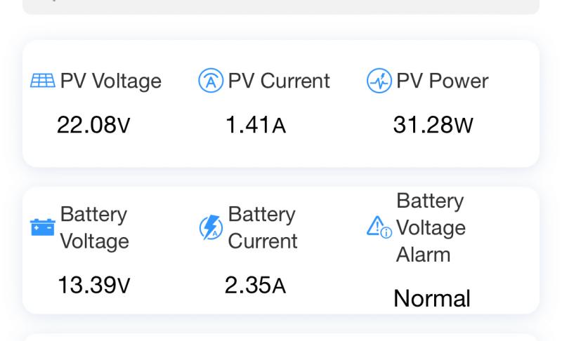

Io con il mio PV da 170w non riesco a sopravvivere, oggi sole pieno in una città del sud alle 11 avevo una produzione di meno di 40W, che non coprono nemmeno il consumo di frigo e stufa.
Onestamente anche coprendo tutto il tetto del mio furgone, circa il doppio della potenza attuale, non riuscirei ad avere un saldo positivo. Pur considerando il buffer di 280 Ah di litio.
Puo’ anche essere che il mio impianto fotovoltaico sia realizzato/configurato male e voglio approfondire questa cosa, perché allo stato attuale mi sembra un oggetto pressoché inutile.
PS Non ci penso minimamente a tenere il motore acceso da fermo visto i millemila sensori.

Certamente anche a me, pur con 280 W e "consumando poco" come nostre abitudini, il fotovoltaico talora non basta a  ricaricare il consumo della giornata e magari capita di erodere qualcosa dallo SoC della BS. Su base di alcuni giorni, se inverno, però di solito ci spostiamo quindi arriva il contributo dell'alternatore, di cui ignoro la W ma che pare ricarichi abbastanza anche in configurazione "classica", senza DCDC.  Settimane bianche in camper non ne facciamo, tutt'al più un giorno o due di passaggio sulle Alpi.
Insomma finora nel mio utilizzo mi va tutto bene anche così. Cosa a cui sto attento, perché prima o poi si andrà al fine vita delle due AGM (più di 5 anni ora, ma pare "tengano" ancora) e devo regolarmi per il prossimo acquisto.  Ma stando così le cose, penso farei il bis con quelle.
PS guardando la tua W generata, sarà anche meno delle W di frigo e stufa insieme, ma questi non vanno continuamente mentre il FV finchè c'è sole si. O meglio va con una curva sinusoidale su base "tempo" con massimo verso il mezzogiorno. Nuvole a parte. Dovresti guardare l'energia generata in un giorno, che i regolatori presentano di solito  in Wh o in kWh. Per limitata che sia, una volta che l'impianto ce l'hai ti viene giù gratis, quindi perché buttarla via?

Certamente anche a me, pur con 280 W e consumando poco come nostre abitudini, il fotovoltaico talora non basta a  ricaricare il consumo della giornata e magari capita di erodere qualcosa dallo SoC della BS. Su base di alcuni
giorni, se inverno, però di solito ci spostiamo quindi arriva il contributo dell'alternatore, di cui ignoro la W ma che pare ricarichi abbastanza anche in configurazione classica, senza DCDC.  Settimane bianche in camper non ne facciamo, tutt'al più un giorno o due di passaggio sulle Alpi. Insomma finora nel mio utilizzo mi va tutto bene anche così. Cosa a cui sto attento, perché prima o poi si andrà al fine vita delle due AGM (più di 5 anni ora, ma pare tengano ancora) e devo regolarmi per il prossimo acquisto.  Ma stando così le cose, penso farei il bis con quelle. PS guardando la tua W generata, sarà anche meno delle W di frigo e stufa insieme, ma questi non vanno continuamente mentre il FV finchè c'è sole si. O meglio va con una curva sinusoidale su base tempo con massimo verso il mezzogiorno. Nuvole a parte. Dovresti guardare l'energia generata in un giorno, che i regolatori presentano di solito  in Wh o in kWh. Per limitata che sia, una volta che l'impianto ce l'hai ti viene giù gratis, quindi perché buttarla via?
Oggi ho prodotto 0,36 kWh che corrispondono vpp a 40 minuti di motore acceso equivalenti ad uno spostamento di 20/30 km.
Secondo me vanno calibrati bene questi calcoli trovando il giusto equilibrio tra consumi “obbligatori” , rischio nuvole e lunghezza delle soste.

360 Wh in un giorno con un 170 W a inizio febbraio, sia pure abbastanza a sud, non mi sembrano scarsi. Naturalmente il totale giornaliero dipende anche dalla recettività della BS.
Circa 30 Ah in un giorno non saranno magari sufficienti per essere autonomi se vanno sia frigo a c. che Combi D.,  ma aiutano.
Con i 410 W di un pannello civile visto in altro thread, ad esempio, in analoghe condizioni al contorno si potrebbe avere sui 70 Ah /g ..

il mio 190W a rm produce il doppio del tuo alle 11! Qualcosa non quadra.
