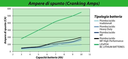

Inserito il 12/01/2025 alle: 16:40:30
In risposta al messaggio di MarcoV2 del 12/01/2025 alle 16:08:05
Forse farò fatica a comprendere ma credo vada visto caso per caso. Nel mio ho la maggior parte degli utilizzatori e caricatori direttamente sulla bus bar.  Se ciascuno ha un suo fusibile, utilizzandone più d'uno contemporaneamente
potrebbe accadere, ad esempio, di superare le specifiche della batteria (ma anche del cavo che dal morsetto va alla bus bar): se sulla centralina hai un fusibile da 100A e sull'inverter ne metti uno da 150 potresti teoricamente arrivare vicino a 250A di prelievo dalla batteria. Le correnti di corto circuito sulle lifepo4 sono più limitate SE il BMS interviene correttamente. Le protezioni elettroniche non sono infallibili, i fusibili si.
Con la Lifepo4 da 200A, posso al bisogno mettere in moto il motore 3000 cc in emergenza e senza batteria motore
