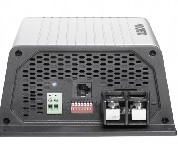

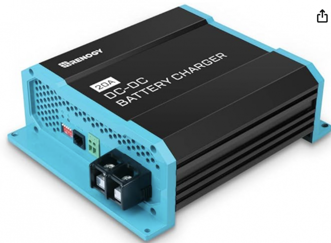

Ruian Enchi Electronic Technology Co. per esempio produce questo:
Renogy vende questo:
Dometic vende questo:
NB Il Dometic è uscito sul mercato dopo gli altri due, giusto per capire che non è stato copiato.
Se invece parliamo di Redarc, Votronic, Sterling o Victron vediamo che sono oggetti con logiche diverse, che non significa che siano meglio o peggio.
