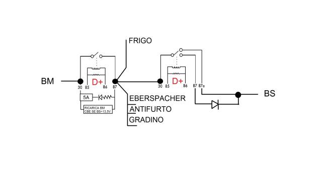

Un soluzione forse più semplice è mettere un altro relè che bypassa il diodo quando non sei in moto così non avresti problemi. Ricapitolando tagli la pista, esci con due fili dove metti il diodo, in parallelo al diodo un relè che si apre solo col motore in moto (usi lo stesso contatto che pilota il parallelatore) e forse risolvi. Ciao Davide
Inutile tagliare piste......
Guarda qua sotto che bella soluzione facile
Si aggiunge un relè pilotato dal D+ che inserisce il diodo a motore acceso e lo disinserisce a riposo.....
Ho fatto bene a chiedervi consigli... Forse ci siamo.... se poi faccio la modifica di Marco Emme48 potrà solo migliorare ....

Inutile tagliare piste...... Guarda qua sotto che bella soluzione facile Si aggiunge un relè pilotato dal D+ che inserisce il diodo a motore acceso e lo disinserisce a riposo..... Ho fatto bene a chiedervi consigli... Forse ci siamo.... se poi faccio la modifica di Marco Emme48 potrà solo migliorare ....
Si così è ancora più facile wink bene!

Ricordate che le correnti massime nei relè sono DIVERSE tra il contatto Normalmente  Aperto e quello Normalmente Chiuso.
In pratica ci possono passare 30 ampere sul contatto 87 ma solo 15 sul contatto 87a
Oppure usate questo da 120 ampere sia sull'87 che sull'87a.
... secondo me la bobina di un relè si disegna come una resistenza e poi un'induttanza in serie e non in parallelo come vedo nello schema che hai messo. wink
MArco.

... secondo me la bobina di un relè si disegna come una resistenza e poi un'induttanza in serie e non in parallelo come vedo nello schema che hai messo.  MArco.
Schema del relè preso da internet......IO NO COLPAblush
Grazie per il consiglio di controllare la tenuta sul morsetto 87a.
Ma il tuo esempio è per un relè da 30 A....
Sul 70 A sai quanto regge il 87a.
Non vorrei montare un "coso"  gigantesco....
Ho provato a cercare quel opera d'arte di relè da 120 A ( bello anzi bellissimo ) su Ebay.it ma senza successo..... hai un link !!!!!
Ciao .........wink

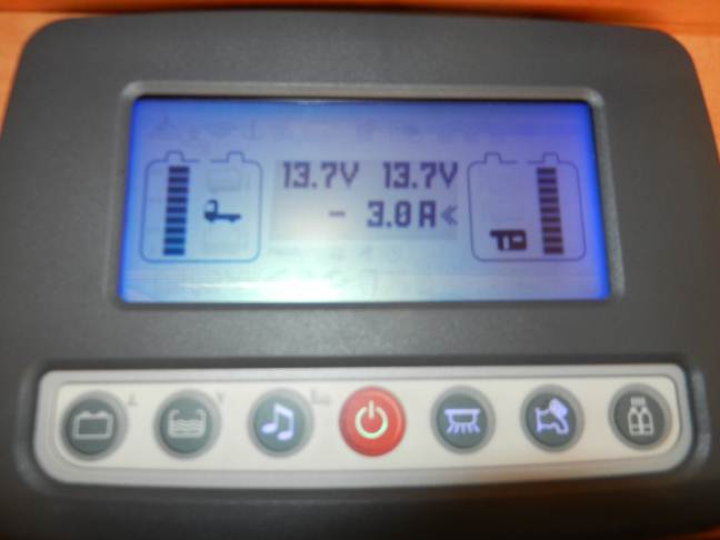

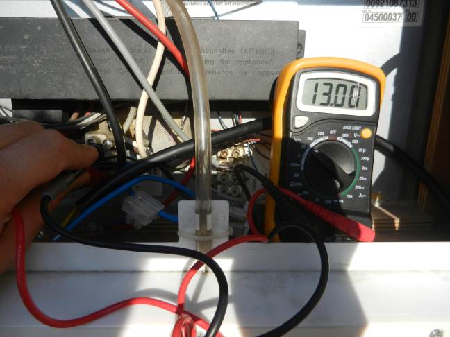

Oggi ho fatto la prova suggerita da Marco (Emme48) collegando il frigo direttamente alla BM.....
Ciuccia meno ma ciuccia ancora dalla BS.....
La tensione al frigo è alta e conferma la bontà della modifica per alzare l'efficienza del frigo.
Mi sa che devo proprio bloccare la corrente con il relè + diodo shottky.
