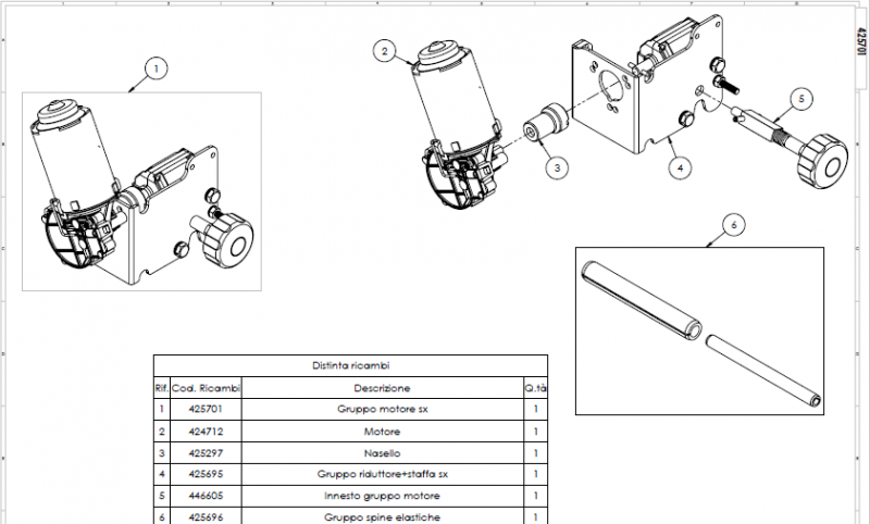

Lo trovi in vendita ad esempio al seguente link ma fai attenzione che non ho verificato che sia per il tuo gradino. Altrimenti senti la sig.ra
Susanna AZZOLINI
Mobile: +39 348 8532535
E-mail: susanna@project-2000.it
http://italiacampersud.it/vis-p...
feynman
feynman
28/09/2008 1328
Inserito il 23/08/2017 alle: 18:51:41
Fai attenzione che le coppigli sono 2! Ti conviene smontare tutto il blocco compreso il motore e lo provi al banco

Bene, eccomi qui a comunicare che come avevate diagnosticato si trattava di una spina elastica rotta (quella a valle del riduttore. Mi ha messo fuori strada la mia convinzione che ce ne fosse solo una. MI è rimasto solo un movimento un po' più legnoso in chiusura, quasi leggermente ostacolato.
