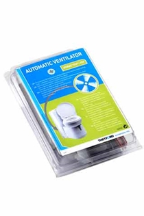

Come  no , la cassetta è aerata
Quando viene inserira  si apre una valvola sotto
che solleva un tappo interno e mette in comunicazione
interno-esterno   per evitare sovrapressioni in altitudine .
Esiste un kit da montare  sotto la cassetta ,con aspiratore
che espelle gli odori sotto il pianale !
Sia per la 250 che 260
https://www.dropbox.com/s/g9glt...
è completo di filtro eliminaodori.
