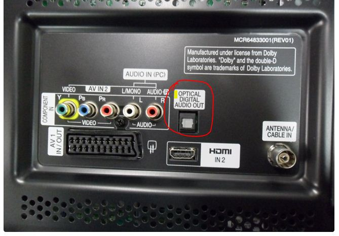

A me servirebbe un adattatore per collegare una cuffia wifi al televisore, che non è dotato di una presa in cui inserire lo spinotto.
Ma non saprei come cercarla !

Con cuffie Wi-Fi probabilmente intenderai wireless e saranno Bluetooth o a trasmissione radio.
L’audio dal un vecchio televisore lo puoi estrarre o dalla presa scart o dalle Rca analogiche. Puoi prendere quindi degli adattatori che convertano l’audio da scart o rca ad una normale uscita jack a cui attaccare una cuffia. Il giro per attaccare delle cuffie wireless è un po’ più lungo, ci vorrebbe poi un ulteriore adattatore, ma necessiterebbe di alimentazione.

Hai ragione, scusami: intendevo dire wireless !
All'epoca ho provato anche a chiedere alla LG, ma neanche loro sono riusciti a trovare una soluzione.
Ricordo che acquistai da eBay un adattatore che ritenevo potesse andare bene (dettomi anche da LG), ma non risultò adatto per la presa che vedi cerchiata nella foto qui sotto: .

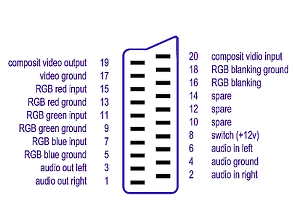

Hai ragione, scusami: intendevo dire wireless ! All'epoca ho provato anche a chiedere alla LG, ma neanche loro sono riusciti a trovare una soluzione. Ricordo che acquistai da eBay un adattatore che ritenevo potesse andare bene (dettomi anche da LG), ma non risultò adatto per la presa che vedi cerchiata nella foto qui sotto: .
ma non si possono prendere i pin 1 e 3 della scart?
Andrea

Queste sono le 3 soluzioni:
https://www.amazon.it/Valueline...
https://www.amazon.it/TaoTronix...
https://www.amazon.it/AMANKA-Di...

Inserito il 08/07/2019 alle: 07:24:40
Non mi intendo di queste cose, ma forse il primo potrebbe andar bene, anche in base alle recensioni presenti nell'inserzione !
Vedrò di ordinarlo, sperando di non fare un altro acquisto errato (per fortuna si tratta di una spesa irrisoria !).
Gli altri due non ho ben capito se abbiano la stessa funzione e poi comunque si tratterebbe di "accrocchi" piuttosto ingombranti che non saprei dove posizionare, visto che il televisore c'è l'ho appeso in alto su di una parete.
Ringrazio sia te che "anasta" per aver risposto ad un quesito su cui mi sto arrovellando da anni senza essere mai riuscito a trovare una soluzione, anche rivolgendomi alla Casa produttrice del tv o a negozi specializzati come la GBC.
