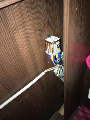

quest'anno le vacanze estive le ho fatte per la maggior parte in campeggio (in Svizzera non riesci a fare diversamente...).
Attaccandomi quindi alla 230V, ho rilevato che il relais  montato dal concessionario per garantire un corretto e sicuro funzionamento dell'inverter, tende a ronzare.
Il ronzio lo avviso di notte e a me dà piuttosto fastidio (mia moglie invece non lo sente...): c'è da dire che ce l'ho montato sotto il letto e quindi si trova piuttosto vicino.
Pensate che siano tutti così oppure ci sono soluzioni per migliorare la cosa? Io pensavo ad una basetta antivibrante o a degli spessori di gomma.
Questa è una foto del relais dove si capisce come è montato. Si tratta di un Finder senza zoccolo.

Molto probabilmente c'era bassa tensione in ingresso....

Ho lo stesso relè octal  montato sulla sua  basetta ma non ha nessun ronzio almeno io non lo sento è montato sotto la dinette,l'avrei sentito io e la compagna
Non credo che la basetta attutisca il ronzio,forse il modo di fissaggio a parete amplifica un piccolo ronzio  .
aggiungi la basetta ha un prezzo modesto,cambiagli posizione.
bassa tensione in ingresso potrebbe essere, però quanto dovrebbe essere bassa da farlo vibrare?
Le utenze a 230V andavano correttamente.
comunque farò qualche prova misurando la tensione in ingresso, poi provo a montare un antivibrante ed infine casomai cambio il "Findus" con  un altro relais

Ho lo stesso relè octal  montato sulla sua  basetta ma non ha nessun ronzio almeno io non lo sento è montato sotto la dinette,l'avrei sentito io e la compagna Non credo che la basetta attutisca il ronzio,forse il modo
di fissaggio a parete amplifica un piccolo ronzio  . aggiungi la basetta ha un prezzo modesto,cambiagli posizione. X il collegamento mi sono aiutato con gli scemi di M48 Ciao
probabilmente anche il fissaggio a parete come dici te fa la sua parte.
Perché dovrei aggiungere la basetta?

probabilmente anche il fissaggio a parete come dici te fa la sua parte. Perché dovrei aggiungere la basetta?
Potresti metterlo su un supporto non rigido ...

Io proverei a cambiare il relè con altro eguale. Il costo è irrisorio e forse si risolve il problema.
Il ronzio può esser dato da un non perfetto allineamento delle parti magnetiche che, non aderendo quindi perfettamente, tendono a vibrare a 50 Hz (frequenza di rete).
Se non riesci a risolvere in tal modo, è necessario cambiare tipo di commutazione. Io ho montato un commutatore manuale, poichè non mi piace avere per lungo tempo bobne alimentate che possono surriscaldarsi e generare incendi. Certo, è scomodo stare a commutare manualmente, ma per quello che uso io l'inverter....

Io proverei a cambiare il relè con altro eguale. Il costo è irrisorio e forse si risolve il problema. Il ronzio può esser dato da un non perfetto allineamento delle parti magnetiche che, non aderendo quindi perfettamente,
tendono a vibrare a 50 Hz (frequenza di rete). Se non riesci a risolvere in tal modo, è necessario cambiare tipo di commutazione. Io ho montato un commutatore manuale, poichè non mi piace avere per lungo tempo bobne alimentate che possono surriscaldarsi e generare incendi. Certo, è scomodo stare a commutare manualmente, ma per quello che uso io l'inverter....
giusto quello che dici.
Diciamo che io potrei fare il contrario, siccome uso molto di più l'inverter che non la rete esterna, potrei usare il commutatore manuale quando decido di attaccarmi alla rete esterna.
Cosa ne pensi, avrebbe senso?

Il mio commutatore ha tre posizioni: Inverter inserito; zero (impianto isolato); 220V inserito. Questo naturalmente indipendentemente dal fatto che la 220V sia collegata alla spina esterna o meno.
L'unico pericolo che c'è e il dimenticare l'inverter inserito, e quindi utilizzarlo, quando hai il 220V collegato.
Naturalmente devi avere un commutatore in grado di sopportare le potenze in gioco. Considera comunque che un 15A va già  bene.
 Con la basetta puoi cambiare posizione e aggiungere una sospensione ammortizzante.
Anche il consiglio del selettore manuale è da valutare  ti toglie ,dai ronzii ed eventuali pericoli.
