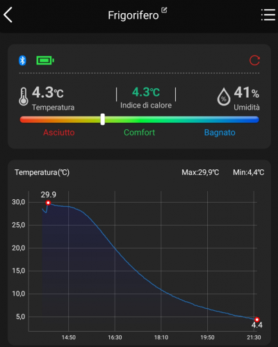

Questo è il congelatore dopo 8 ore a 12 volt sotto il sole solo per dare un idea

Inserito il 28/08/2024 alle: 21:51:05
i famosi grafici che si voleva vedere in merito al funzionamento.
Io non mi lamento, dopo sole 8 ore scarse di funzionamento...

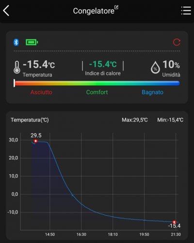

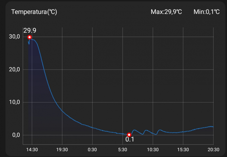

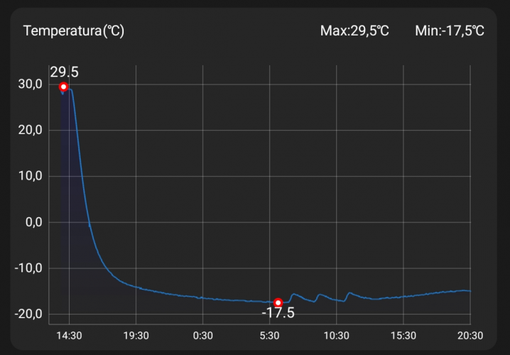

Inserito il 29/08/2024 alle: 20:51:00
Temperatura esterna 34°
Congelatore
frigorifero
Modificato da Laikone il 29/08/2024 alle 20:57:29

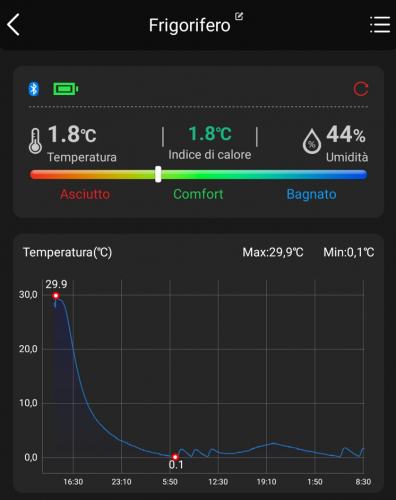

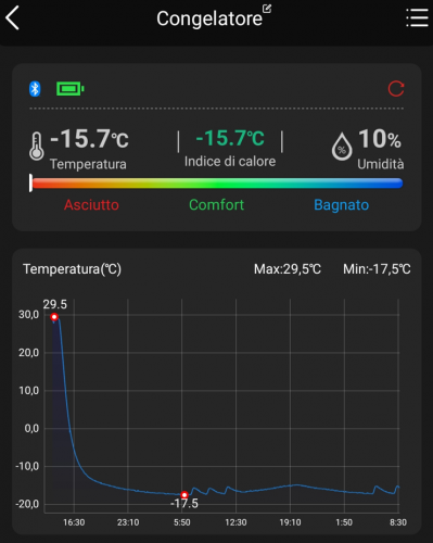

Inserito il 30/08/2024 alle: 08:48:04
Questa è la situazione alle 8.45 di mattina, partendo dal giorno in cui è stato acceso.
Trovo le temperature abbastanza lineari nonostante gli oltre 30° ambiente.
Questa mattina, pochi minuti fa, alle 8.45 l'ho spento e questa sera vedremo l'aumentare delle temperatura nel tempo.
I grafici comunque mostrano l'intero funzionamento dalle ore 14.00 circa del 28/08 ad oggi 30/08 ore 8.45.

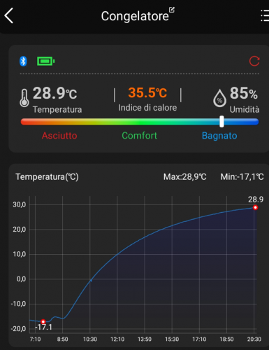

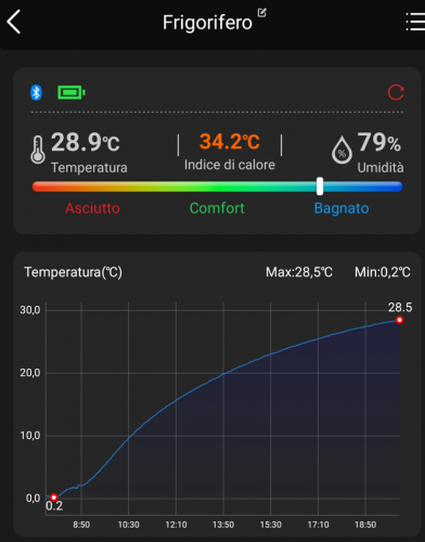

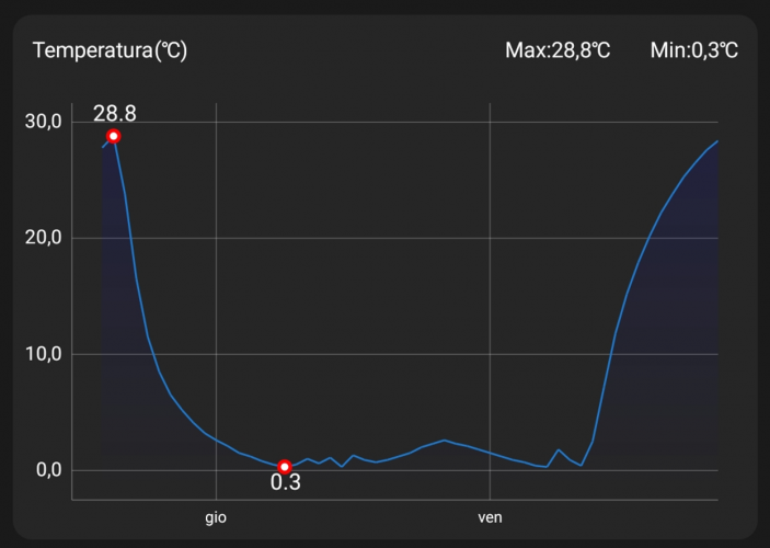

Inserito il 30/08/2024 alle: 20:56:37
vi mostro gli ultimi dati, ovvero quanto tempo impiegano i vadi del congelatore e del frigorifero a tornare a temperatura vicina a quella ambiente. In pratica si evince che sui nostri figoriferi la coibentazione è minima.
In pratica, dalle 8.30 di questa mattina il congelatore era a -17.1° e dopo sole 6 ore era già oltre i 20°
Mentre il frigorifero dagli iniziali 0.2° era a 20° dopo sole 5 ore circa.
Temperatura massima esterna di oggi 34°
Modificato da Laikone il 30/08/2024 alle 21:02:47

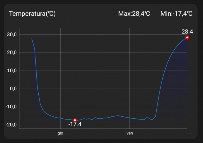

Inserito il 30/08/2024 alle: 21:02:14
Qui vi mostro tutto il periodo di monitoraggio, ovvero da quando il frigo è stato acceso, fino a questa sera ore 20.30
Congelatore
Frigorifero
