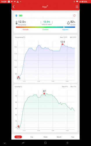

Inserito il 23/08/2024 alle: 14:10:12
In risposta al messaggio di archimede1 del 23/08/2024 alle 14:07:31
 cavo da 10 mmq con relè da 80  a su 3 m può bastare?  ​​​​​​Ehdis 1 Pezzi Relè Universale con Imbracatura di Socket 4 Pin 80A 12V On/off normalmente Aperto SPST 4 Contatti Relè per Heavy Duty Auto, Camion,
Motociclo, Barca Forse l'inghippo e che costa poco.  Forse come cavo  devo metterci quello da batteria da 35 mmq Ho detto che alla resistenza arrivano 14'4v che siano sufficienti. Se ti dicono fatta la modifica come da M 48 li c'è detto tutto. Quello dell'82 Sara stato montato con tutti i parametri di montaggio perfetti qua non e così. A volte sentire certi interventi viene da mettersi in testa un turbante non solo fasciarsela.
Grafico attuale partito dopo una notte a 220v NB. 9,3 gradi
Fatto 1 ora di viaggio a 12 v NB temperatura, ora a gas con 30gradi frigo all'ombra.
Almeno quello a compressore dopo una notte sarebbe partito da 3/5gradi e durante il viaggio avrebbe mantenuto la temperatura.
Adesso con il solare manterrebbe temperature decenti.
Questo si può usare come scalda vivande.
Però vogliono convincerci che è un frigo.
Io il camino sul tetto per il frigo trivalente non ho intenzione di metterlo.
Che funzioni da hulo e' evidente ma piu di fare manutenzione ecc non mi viene di fare.
Forse chiamare lo sciamano del frigo che gli faccia una macunba a 100€ ogni mezz'ora.laughcheeky
PS. anno scorso mi dice chi lo ha avuto in manutenzione che lo ha anche girato sottosopra.surprisewink​​​​
Modificato da archimede1 il 23/08/2024 alle 14:27:10

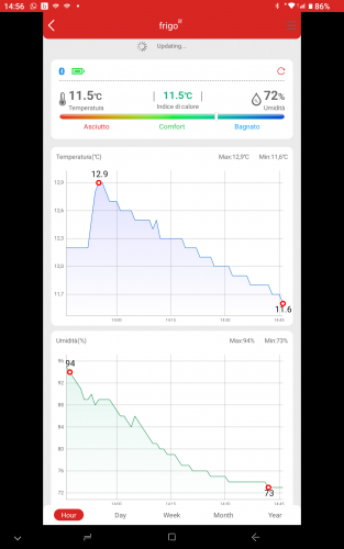

Inserito il 23/08/2024 alle: 14:58:23
In risposta al messaggio di Laikone del 23/08/2024 alle 14:51:45
cerca ben di stare sereno, perchè qui quello che ha dei problemi al frigo e non li sa risolvere sei tu, non gli altri. Non ti viene il dubbio che essendo L'UNICO ad avere un problema così grosso ci sia qualcosa che ti sfugge?
Perchè in fin dei conti può essere solo così... Io ritengo che qualcosa che non va c'è e il fatto che tu o chi per te non è stato in grado di trovarlo è indice di non curanza nel cercare il problema riducendolo ad una cattiva installazione...  Il solo pensare che sia stato montato a caso dall'installatore è la più semplice delle scusanti, motivazione che NON trova fondamento su altri mezzi, o almeno, non in modo così eclatante, quindi è degno di ulteriore approfondimento; poi se ti arrendi amen, il mezzo è tuo, farai come vuoi.  Pensa se non facevi le modifiche o non facevi fare la manutenzione... più che un frigo sraebbe un forno... dai, che fa già ridere così. Non è un problema di soldi, ma di testa semmai...
Screenshot_20240823-145659(2).pngGia chiamerò lo sciamano che sa interpretare i frigo e convincerli di trasformarsi da scalda vivande a frigorifero.
In un ora di mancata apertura ha guadagnato la bellezza di 1 grado.
Forse domani mattina arriva a 5 gradi.
Visto che è un problema di testa e non di tecnologiacrying​​​​​​
Modificato da archimede1 il 23/08/2024 alle 15:14:01
