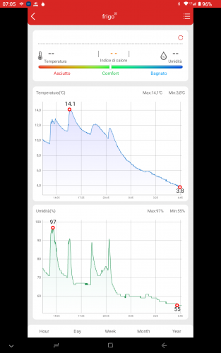

Inserito il 24/08/2024 alle: 00:19:46
Voi sapienti che dite che ho affidato la manutenzione a un incompetente e dite  che i vostri frigo funzionano bene.
Perché non pubblicate i grafici dei vostri e vediamo se in mezz'ora recuperano i gradi persi per le aperture poi vediamo come si comportano a trenta e passa gradi i frigo che dite che funzionano bene.
Perché anche il mio arriva a fare 4 gradi al mattino con fuori 20 gradi  dopo una notte di raffreddamento.
Poi basta scattare una foto e si racconta che il frigo va bene, però è da vedere se la temperatura la  mantiene  per tutto il giorno.
 Se il frigo  lo riempio con 20 l di bibite e alimenti  vari già raffreddati a 4 gradi ai voglia della escursine termica che ci vuole per riscaldarli. Passano ore prima che si noti che a trenta gradi raffredda solo fino a 10/12 gradi.
Fate un po' la prova a frigo vuoto.
Poi ne riparliamo.

Inserito il 24/08/2024 alle: 07:07:27
Andamento temperatura da ieri a stamane a gas.
Dalle 21 ho tolto le griglie.
Frigo con 1sola  bottiglia di acqua dentro.
Modificato da archimede1 il 24/08/2024 alle 07:19:20

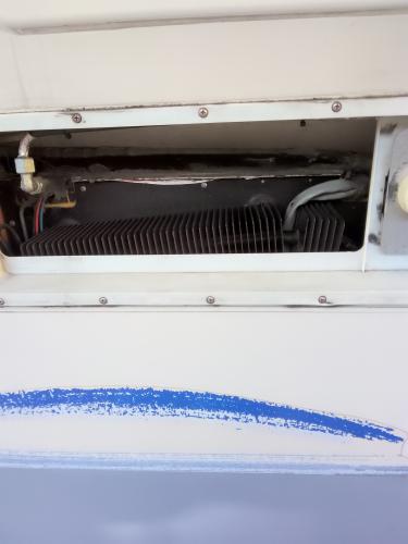

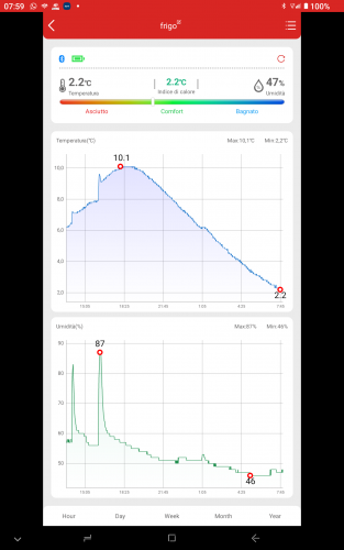

Aggiornamento di un frigo mal funzionante perché non ha trovato il guru che lo capisce ma è circondato da incapaci.
Temperature raggiunte a gas togliendo le griglie.
Ah! in cella congelatore arriva a meno 15,9.
Facile fare battutine da saccenti, denigrando il lavoro di altri da dietro la tastiera.
NB. Si evidenzia come la tecnologia del trivalente zoppica molto con temperature poco primaverili.
Poi mettici una non perfetta installazione con passaggi per l'aria ridicoli.
Tra scambiatore e griglie ci sono appena 1 cm. Che crea una strozzatura nei pressi dello scambiatore.
Modificato da archimede1 il 25/08/2024 alle 09:03:48

Inserito il 25/08/2024 alle: 09:00:38
Tra scambiatore di calore e grigli c'è un misero cm per il passaggio dell'aria, che dovrebbe invece uscire liberamente.
Poi mettici griglie con retina anti insetto ecc e il rendimento è quello che è.

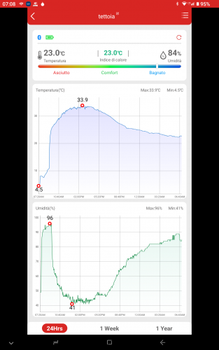

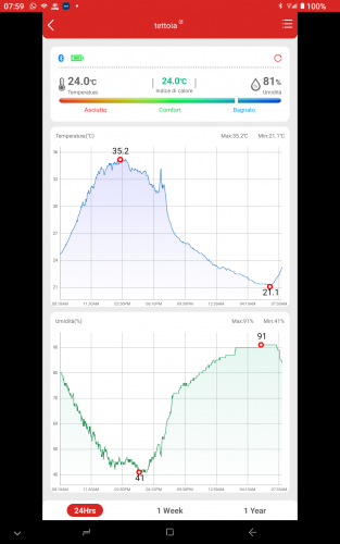

Non voglio convincere nessuno io porto fatti di un frigo misero sia in rendimento sia in istallazione e quanti ce ne sono così?
NOn posto una foto con il frigo a 5 gradi dicendo il trivalente va bene.
Si se installato come si deve ecc. Ecc.
 A 30 gradi forse non arriva a 10 g dentro, perché i fattori di disturbo affinché cio avvenga sono molti di più di quelli di un frigo a compressore , dati dalla tecnologia che ha i suoi limiti.
Sul falzarego a17 gradi  non ho problemi li ho a Jesolo a 30/35 gradi.
Dove la mozzarella mi va a male, la birra un po' meno fredda no, ed è sopportabile la mozzarella andata a male fa ******.laugh

Mostrami i grafici  del tuo che va così bene non una foto a 5 g, quella la posso mettere anch'io , anzi a 2,2 gradi quando ci arriva dopo una nottata a 22gradi esterni senza griglie ecc, ecc.

Che termometro/app hai usato per fare i grafici?
Magari interessa anche ad altri
