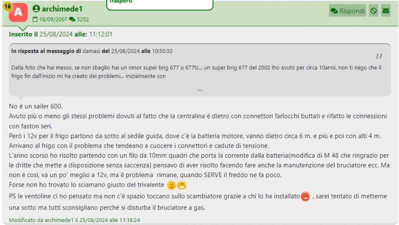

In merito alla modifica dei 12V, non concordo con un cavo da 10mmq lungo 10mt... quel cavo lo avrei montato almeno da 16mmq, perchè è meglio avere cavi maggiorati che minorati e 10mt non sono pochi, anzi...
Come ti è comunque già stato detto più volte, monta le ventole e vedrai che le cose migliorano notevolmente. Cambiarlo con un compressore potrai sempre farlo dopo, se vorrai.

In risposta al messaggio di Laikone del 25/08/2024 alle 14:16:10
senti bello, qui del saccente lo hai dato tu a me, non io e non lo ritengo un complimento visto il taglio che hai voluto dare alla discussione. Non è colpa mia se fin dall'inizio ti ho detto che chi ci ha messo le mani e
lo riconfermo è un INCOMPETENTE in materia, che non significa pazzo assoluto, ma semplicemente uno che non ha come attiudine e competenza la soluzione dei problemi legati ai frigoriferi.  Quando uno non è capace basta poi ammetterlo e finita lì.  A mio parere NON ESISTE un mezzo sul quale in un modo o nell'altro non si riesca a montare le ventoline del caso, d'altronde, se i possibili pezzi malfunzionanti sono stati cambiati (anche se personalmente ne dubito) non vi è altro problema che il raffreddamento. In merito alla modifica dei 12V, non concordo con un cavo da 10mmq lungo 10mt... quel cavo lo avrei montato almeno da 16mmq, perchè è meglio avere cavi maggiorati che minorati e 10mt non sono pochi, anzi...  Come ti è comunque già stato detto più volte, monta le ventole e vedrai che le cose migliorano notevolmente. Cambiarlo con un compressore potrai sempre farlo dopo, se vorrai.
Vedi che leggi quello che ti pare sul cavo della modifica ti ho scritto che in pratica l'ho ridotto a tre 3 MT x10m2 dalla batteria motore al frigo usando i vecchi 10 m originali come comando del rele da 80A.
Tu dubita pure sul cambio dei pezzi  pero non insinuare.
Ah approposito ottimo quel consiglio di aggiustare il frigo ciofecha con lo svitol.
Farò presente a chi ci ha messo le mani anche se non può e mai potrai  pareggiare con la tua competenza.
Peccato abbia una attività di costruzione e riparazione di camper che a quanto pare vada anche bene.
Cosa vuoi che sia nei confronti di uno che ha un grande layca.

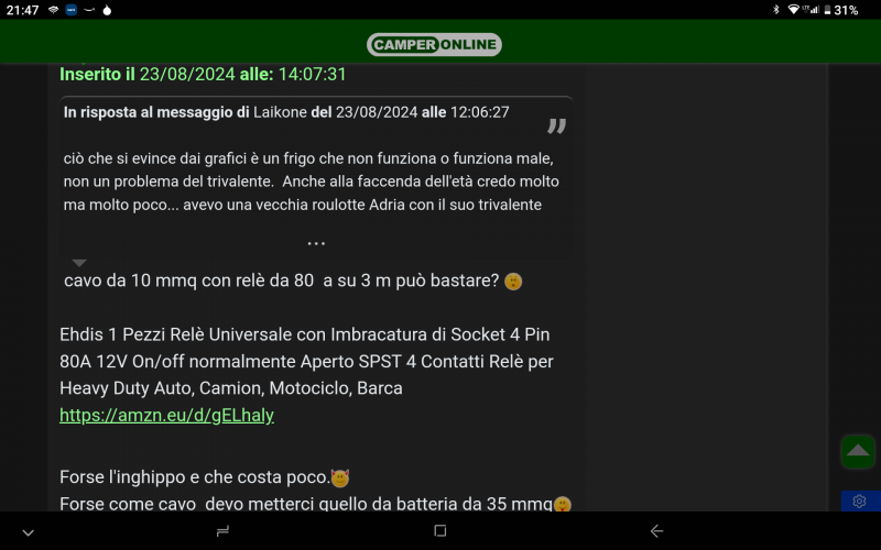

31/03/2004 20946
Inserito il 25/08/2024 alle: 20:23:40
In risposta al messaggio di archimede1 del 25/08/2024 alle 15:08:17
Vedi che leggi quello che ti pare sul cavo della modifica ti ho scritto che in pratica l'ho ridotto a tre 3 MT x10m2 dalla batteria motore al frigo usando i vecchi 10 m originali come comando del rele da 80A. Tu dubita pure
sul cambio dei pezzi  pero non insinuare. Ah approposito ottimo quel consiglio di aggiustare il frigo ciofecha con lo svitol. Farò presente a chi ci ha messo le mani anche se non può e mai potrai  pareggiare con la tua competenza.  Peccato abbia una attività di costruzione e riparazione di camper che a quanto pare vada anche bene. Cosa vuoi che sia nei confronti di uno che ha un grande layca.
faccio riferimento a questo post, e che tu abbia ridotto il cavo potrebbe anche essere, ma non lo vedo scritto.

Inserito il 25/08/2024 alle: 21:48:26
In risposta al messaggio di Laikone del 25/08/2024 alle 20:23:40
31/03/2004 20946
Inserito il 25/08/2024 alle: 21:55:41
In risposta al messaggio di archimede1 del 25/08/2024 alle 21:48:26
ok, grazie del chiarimento
