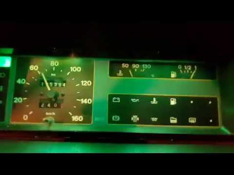

L'illuminazione del quadro strumenti del mio camper su Ducato dell'89 era molto flebile e di notte non si vedeva quasi nulla...così ho deciso di fare un upgrade usando una striscia a 12 led 5050 a 12 v. sostituendola alle inefficienti lampadine di serie. Il risultato è gradevolissimo e, ora, finalmente riesco a vedere tutto il quadro.

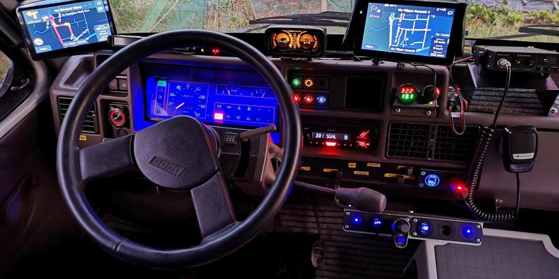

Inserito il 02/06/2020 alle: 13:54:36

Il mio cruscotto nel 2014 era di colore verde, si vedevano pochissimo gli strumenti e piu di qualche lampadina bruciata non avevo fatto niente altro. Poi durante un viaggio nel nord del Portogallo, di notte ho preso una grossa buca in velocità, si è spento tutto ed ho dovuto fermarmi. il giorno dopo ho cercato di capire come risolvere il problema, con grande difficoltà ho smontato tutto il cruscotto e visivamente non si notava niente, sono andato da un vecchio elettrauto che mi ha prestato un saldatore, dello stagno ed ho ripassato tutte le saldature, anche quelle che sembravano buone, poi ho visto come arrivava la luce verde, due piccole lampadine e un plexigas verde. Sono andato in un negozio, ho comperato una striscia led blu, ho eliminato il plexigas e per miracolo è cambiato tutto. sono 5 anni che funziona perfettamente.
