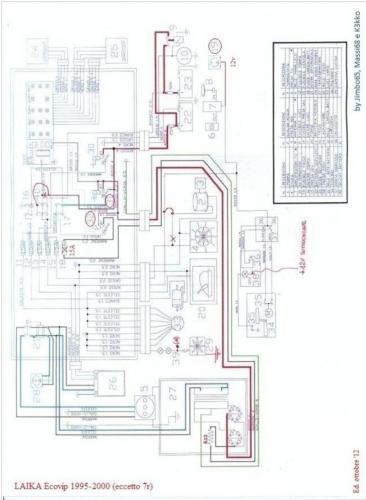

Il Camper è un Laika ecovip del 1995, prima di collegare i due cavi insieme ho guardato in rete lo schema elettrico e ho visto che era fattibile il vecchio CB era composto da un trasformatore di vecchio tipo molto pesante
l'uscita alternata è trasformata da due ponti raddrizzatori il primo positivo 12v per alimentare le utenze e un'altro positivo 13,9v passa da una resistenza ceramica per caricare le batterie, il nuovo caricabatterie victron Energy ha una sola uscita per il momento ho fatto così unito i due positivi, quando rientro a casa valuto di installare un alimentatore dedicato a 12v 50A solo per le utenze che possiedo già e il Victron lasciarlo solo per la ricarica delle batterie. Grazie per le risposte a tutti
L'imanager non è un caricabatterie ma un gestore dotato di due rele che si attivano automaticamente per utilizzare le batterie una in carica e una in uso oppure entrambe se la potenza richiesta supera un valore stabilito, puo anche metterle in parallelo
inoltre dovrebbe misurare le entrate e le uscite verso le batterie memorizzarle ed elaborare lo stato di carica di ognuna mostrandolo sul display
A me non piace ma visto che lo hai, puoi anche tenerlo
se la ricarica non è sufficiente dipende dal caricabatterie o da altro (cavi connessioni)
se il vecchio caricabatterie/alimentatore è sufficiente per le utenze potresti lasciarlo e aggiungere il caricabatterie che a quel punto serve solo per la ricarica e può anche essere da 20A x 2 AGM 100A ma fino a 30 va bene
Se il vecchio caricabatterie/alimentatore ha un solo trasformatore, usando solo l'uscita alimentatore dovrebbe poter erogare una corrente maggiore perchè la parte caricabatterie non sarebbe piu in uso
Ci saŕà da intervenire perchè di sicuro c'è un relè che commuta le utenze quando si alimenta a 230V ac ma sará sufficente collegare al relè invece che l'uscita caricabatterie vecchio l'uscita del nuovo poi continuerà a funzionare come prima
Questo quando sei collegato alla rete, con mezzo in moto sarà come prima (ricarica e utenze insieme)

Ho il viesa che ha un consumo max di 6 ampere poi un estrattore d'aria per il camino del frigorifero che anche lui ha un consumo abbastanza elevato però senza quello il frigo raffredda veramente poco poi per il resto i caricabatterie cellulari 3 bambini sono collegati perennemente
Se lo schema è quello e non è solo una semplificazione, l'uscita utenze è in corrente continua pulsante e non livellata, quindi eventuali utenze elettroniche potrebbero funzionare male, niente condensatori, niente stabilizzatore
Se funzionano bene significa che c'e altro dopo, oltre al carica batterie vero e proprio, il filo utenze dove và?

Se lo schema è quello e non è solo una semplificazione, l'uscita utenze è in corrente continua pulsante e non livellata, quindi eventuali utenze elettroniche potrebbero funzionare male, niente condensatori, niente stabilizzatore  Se funzionano bene significa che c'e altro dopo, oltre al carica batterie vero e proprio, il filo utenze dove và?

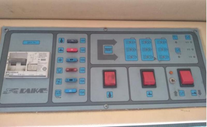

È così l'ho smontato semplicemente quello che c'è nello schema, il filo utenze và al pannello del camper che dà li rileva 12v inserita poi go un selettore che decido se caricare BM o BS, il pannello ha un tasto test che indica solo la percentuale batteria i livelli serbatoi non vanno non ho ancora avuto tempo di verificare il perché, fusibili attivazione pompa e basta Screenshot_2024-09-11-17-27-43-05_40deb401b9ffe8e1df2f1cc5ba480b12.jpgScreenshot_2024-09-10-19-32-08-46_40deb401b9ffe8e1df2f1cc5ba480b12.jpg

In risposta al messaggio di Berri80 del 11/09/2024 alle 17:29:38
Ciao, Dallo schema si capisce poco, comunque se tutte le utenze funzionano bene anche a veicolo collegato alla rete esterna vuol dire che nella centralina ci sarà per le utenze il filtro e il regolatore
I caricabatterie dei telefoni, del PC ecc. funzionano bene?
Oggi come oggi non fanno più gli impianti con Alimentatore e Caricabatetrie ma i caricabatterie sono abbastanza potenti da fare le due cose anche se concettualmente non è sbagliato quello che facevano una volta
Se le tue utenze sono standard, un caricabatterie da 30A va benissimo, a quel punto unisci servizi e ricarica e li colleghi al nuovo caricabatteria, se invece vuoi lasciare il vecchio alimentatore e funziona tutto bene, puoi collegare il nuovo caricabatterie al posto del vecchio utilizzando i cavi che collegavano l'uscita dello stesso, che corrente ha il vecchio caricabattetria?
