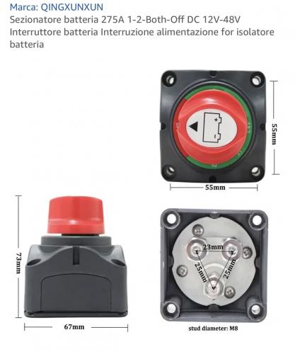

Inserito il 14/07/2026 alle: 12:14:30
Ne ho uno in garage col connettore da saldare è talmente indispensabile che è lì da un anno
Ho messo un derivatore 1-2-both, praticamente uguale

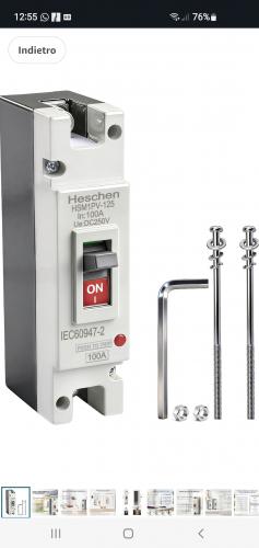

13/01/2006 25411
Inserito il 14/07/2026 alle: 12:59:12
In risposta al messaggio di Grinza del 14/07/2026 alle 12:14:30
Ne ho uno in garage col connettore da saldare è talmente indispensabile che è lì da un anno Ho messo un derivatore 1-2-both, praticamente uguale
Sto sostituendo i singoli selettori manuali con coppie di battery breaker
Non hanno lo stesso prezzo del commutatore ma non c'è paragone, di sicuro non scaldano e se succede qualcosa di... spiacevole intervengono in autonomia.
Hanno un valore di IC di ben 15.000 Ampere, sono perfetti anche per le litio più grosse.
