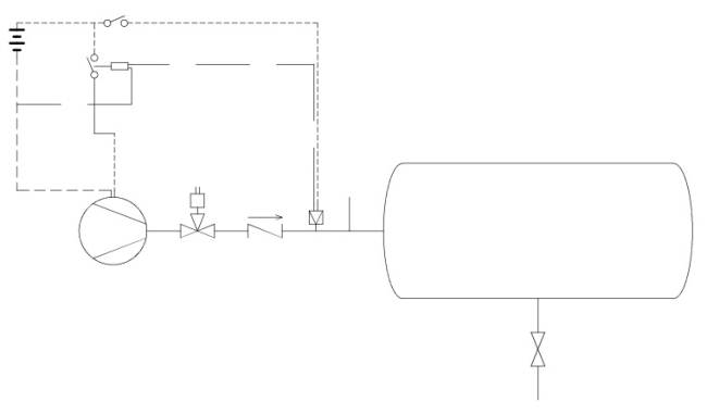

Su uno dei mezzi (il fuoristrada che stò allestendo per i viaggi) ho la necessità di installare un impianto di aria compressa. Allo scopo ho riciclato un compressore WABCO (quello per intenderci montato su alcuni veicoli per regolare gli ammortizzatori) dotato di elettrovalvola per lo scarico della testa.
Il circuito pneumatico è composto da un compressore sulla cui uscita è installata una elettrovalvola a tre vie, una valvola di non ritorno, quindi un pressostato e un serbatoio di accumulo. Dal serbatoio si dipartono le utenze.
Per esigenze di risparmio di energia elettrica il circuito elettrico dovrà essere alimentato solo quando sarà azionato il pulsante in cabina. Per esigenze di ripartenza "a vuoto" il compressore dovrà essere sfiatato ad ogni suo spegnimento. Allo scopo il compressore è dotato di una elettrovalvola a tre vie che in posizione di riposo collega l'uscita del compressore con la mandata all'impianto, mentre quando alimentata mette in collegamento l'uscita del compressore con lo scarico. Il pressostato da l'impulso di avvio, mediante un relè, al compressore quando la pressione nell'impianto è inferiore a 5 bar e da l'impulso di spegnimento a 8 bar.
Il problema è che in tutte le configurazioni di circuito elettrico che mi sono venute in mente non ne trovo una che soddisfi il requisito di assenza di alimentazione quando l'interruttore in cabina è in posizione "spento".
Qualche idea?

IK1JIJ, ho fato una sottospecie di schema pneumatico, ma non riesco a inserirlo. Come devo fare?

Ecco lo schema. Prendilo per quello che è. Manca la parte per far funzionare l'elettrovalvola a tre vie che quando non è alimentata mette in collegamento il compressore con il serbatoio, mentre quando è alimentata scarica l'aria presente nel compressore fino alla pressione atmosferica.

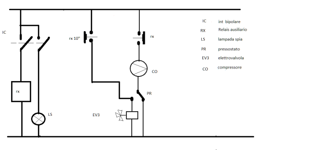

Chiudo IC dalla cabina ...si eccita il relais RX ed ho la segnalazione LS accesa, che mi indica che ho tensione al gruppo compressore......il contatto No di RX si chiude e da il consenso alla marcia del compressore mentre il contatto Nc di RX si apre e,sempre che il contatto del pressostato PR sia chiuso.... tutto gira normalmente....al raggiugimento della pressione voluta  PR apre e commuta eccitando  EV3 arrestando il compressore e scaricando la pressione dalla testa...tutto chiaro...????
Se arresto il sistema dalla cabina...  succede che RX cade, apre il contatto No  e arresta il compressore  mentre il contatto Nc  si chiude per 3" eccitando EV3, scaricando la pressione dalla testa e lasciando il compressore pronto per un avviamento.....
Unica cosa da fare reperire un relais 12Vcc con un contatto temporizzato in apertura...ma googlando in rete troverai di sicuro quel che serv
Piu semplice da fare che da spiegare........

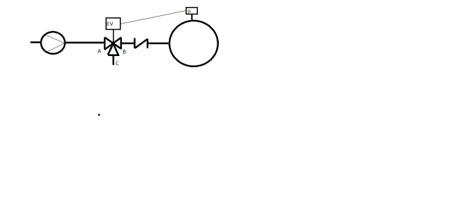

un'altra soluzione potrebbe essere quella di girare gli ingressi della ellettrovalvola che presumo sia deviatrice ( 1 ingresso due uscite)...in effetti con valvola diseccitata l'ingresso A comunica con C...quindi scarica ,...con valvola eccitata e' aperta la via A-B quindi il fluido passa nella direzione serbatoio...in questo modo eviti tutto il discorso relais...le mie sono solo supposizioni opinabilissime, ma non conoscendo esattemente la componentistica del sistema possono sembrare incongruenti, servono solo per darti un'idea delle possibili combinazioni... cambiare gli ingressi sulla valvola potrebbe presentare problemi meccanici di ingombro, se sono tubazioni rigide......vedi tu....buon lavoro

Grazie IK1JIJ. In verità non riesco a leggere lo schema e non ho ben capito la tua descrizione, sono un chimico non un elettrotecnico, ma questo pomeriggio me lo faccio leggere da un amico e poi provo a realizzarlo.
Ti terrò informato sugli sviluppi.

Mi sono dimenticato di precisare che la valvola a tre vie è solidale con il compressore, quindi non posso invertire le uscite.
