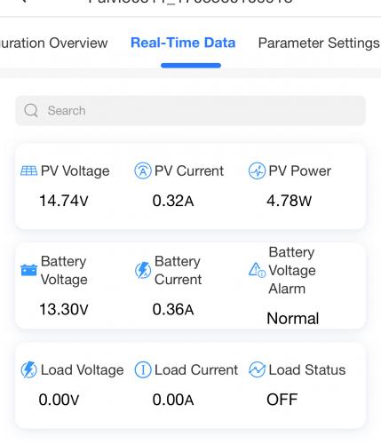

Sulla produzione energia in presenza di LFP,  io resto sempre dell’idea che il PV e l’Efoy siano praticamente inutili.
con il DCDC da almeno 40A e un CB da rete da 30A ( di scorta) si fa il pieno per parecchi giorni.
Stamattina alle 10 e’ spuntato il sole e questo è quanto produce un PV da 170 W a CesenaIMG_0647.jpeg
