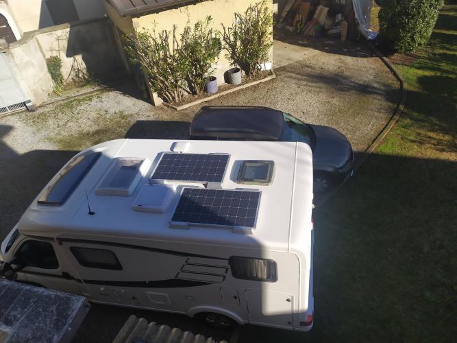

A me risulta diversamente, almeno per come mi regolo io nelle soste. Spesso ci si deve mettere dove c'è posto e se arriva l'ombra di un albero o di un edificio, anche parzialmente al "girare del sole", ce la teniamo.
Oppure in climi caldi si cerca un po' d'ombra ma non si è nella Foresta Nera, magari la pianta fa ombra alcune ore del giorno ma altre no oppure in parte e spesso i pannelli sono un po' illuminati e un po' no. E non si può continuare a spostarsi, si sta fermi
Vedo che anche su alcuni civili halfcut mettono in evidenza che essendo di fatto due pannelli di mezze celle in parallelo danno vantaggi di resa sotto ombre parziali.
Io comunque, pur avendo già anni di utilizzo (dal 1996) di pannelli in //, su questo camper sono sceso con i 4 fili dei 2 pannelli, quindi posso connetterli anche in serie, ma dopo una prova sono rimasto sul parallelo.

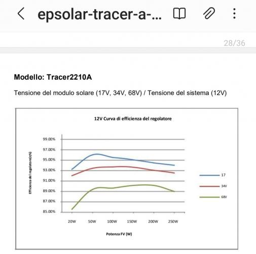

Peraltro il rendimento di un MPPT (almeno Epever ma non credo solo quelli) è in genere migliore se il salto di tensione da trasformare è minore, insomma perde qualcosa di più sulle tensioni alte.
Qualche punto %le .. ma se anche rendessero uguale, appena c'è un'ombra su un mezzo pannello la serie "cala" di più del //

Ad es. nelle occasioni in cui sono tutti e due a sole pieno e poi un'ombra cade parzialmente su uno, magari su un angolo, e pur muovendosi gli gravita sopra un bel po'. Capita.
Con pannelli entrambi al sole pieno:
Supponiamo che diano 80 W l'uno, ad es. 19V con 4.21 A
Con la serie hai in entrata al regolatore 38 V e 4.21 A
Col parallelo hai invece 19 V e 8,42 A
L'mppt trasforma V e I  e darebbe (se fosse rendimento 100%):
Serie: 14.4 V e 11.11 A
Paral.: 14.4 e 11.11 A
Cioè stessa uscita. Se vogliamo applicare i rendimenti della tabella Epever (circa 0.93 S e 0.95 P)
Serie: 14.4 V e 10.33 A
Paral.: 14.4 V e 10.55 A
Quasi uguali, differenza minima .. però non si può pensare che in serie produca di più.
Se poi c'è un'ombra su uno dei due pannelli, allora le differenze tra le due configurazioni, a vantaggio del parallelo, si fanno notevoli, ad es. sull'ordine del 25% se la corrente in uno cala del 50%. Secondo me.

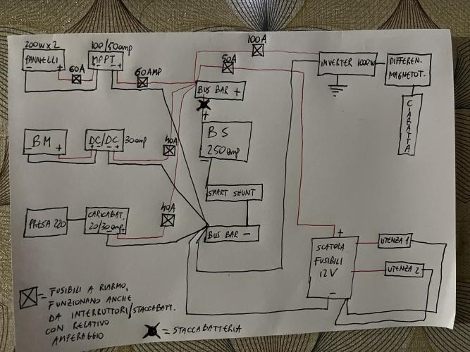

A7702239-39BE-460C-93CB-759A94371962.jpegGrazie a tutti per i consigli.
Riguardo parallelo vs serie, potrebbe non sussistere la diatriba in quanto ho trovato un unico pannello da circa 400w che potrebbe starci sul tetto, cellule half cut.
Secondo voi una cosa del genere può andar bene?

Con quei fusibili il falò di S. Antonio è assicurato, anche con pioggia persistente.
Il differenziale in uscita dall'inverter non serve se utilizzi accessori elettrici aventi spine con soli 2 poli (Doppio Isolamento).

Con quei fusibili il falò di S. Antonio è assicurato, anche con pioggia persistente.  Il differenziale in uscita dall'inverter non serve se utilizzi accessori elettrici aventi spine con soli 2 poli (Doppio Isolamento).  Ciro.
Cosa intendi precisamente? Quei fusibili non sono sufficienti? Hai consigli al riguardo? Grazie
