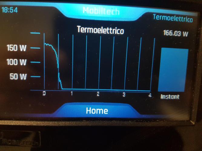

Da quanto tempo hai istallato le zeus ? in inverno quanti watt produce quando va al massimo ?
lo Zeus 150 è installato sul mio mezzo da circa un anno e mezzo.
Questa è la potenza che ho visto in inverno, probabilmente di notte ha prodotto di più:
Se forzo la carica alla batteria motore ho una settantina di W in più. Da quando l'accendo inizia a produrre energia dopo circa 5/8 minuti, in circa 35 minuti arriva alla massima potenza.

i miei consumi sono decisamente più alti. Tv e decoder in inverno accesa per almeno 6 ore al gg, magari anche quando leggo una rivista o gioco a carte con la moglie, riscaldamento Alde che non spengo quando esco a fare una passeggiata anche perchè poi ci mette tempo a tornare in temperatura, come illuminazione non sopporto i lumini da cimitero. Phon per la moglie e caffè espresso.
Mi è capitata una volta con la batteria motore oramai andata e il generatore dimenticato spento con il freddo una mattina non riuscivo ad accendere il camper. Spostata la carica tutta sulla batteria motore dopo un'oretta sono riuscito a ripartire.
Naturalmente i consumi dei generatori variano a seconda della richiesta di corrente. Comunque secondo me un fotovoltaico è sempre un buon abbinamento ad un generatore silenzioso perchè in estate non c'è modo migliore per caricare le nostre batterie, in più ora si trovano ottimi pannelli a 1€/W

Facevo 2 calcoli: con lo Zeus alla massima potenza si caricano 13,75 ampere in un'ora.
Con mezzora di alternatore acceso e batterie al litio caricherei 35 ampere.... 70 in un'ora....
E lo Zeus150 installato costa almeno 4200 - 4700 eur....
