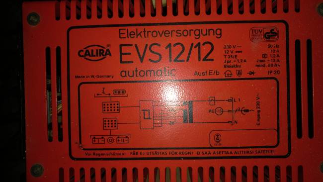

Scusate io possiedo un Calira EVS 12/12 montato sul mio camper che non carica le batterie, quella di servizio e quella del motore. Ho provato a rilevare con un tester il livello di carica sui morsetti di entrambe le batterie e mi da 12,4 volt, mentre col motore acceso il livello di carica è di 13,8 volt. Qualcuno mi sa dire da cosa può dipendere e se è un guasto che si può risolvere? Grazie

Non carica quando il motore è spento ma è collegato alla 220. Tieni presente che le prese della 220 funzionano e gli impianti a 12 anche. Le batterie (motore e servizi) si ricaricano solo a motore acceso Ho smontato dalla sua sede  il trasformatore l'ho aperto e provato a controllare dentro direttamente all'uscita del 12 ma essendo scollegato dalle batterie, ma collegato alla 220 ovviamente, non mi dà alcune segnale di tensione. Un elettrauto mi ha detto che probabilmente se vengono scollegate le batterie il trasformatore non agisce, non trasforma la 220 in 12. Quindi ora proverò a rmontarlo e collegarlo per vedere se il trasformatore riesce a...trasformare la 220 in 12. Se sei più esperto di me dammi qualche indizio su quello che potrebbe essere successo. Comunque vi farò sapere.Grazie per il momento

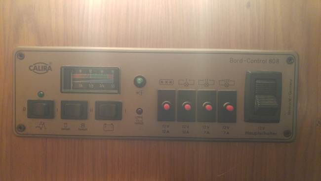

Dopo l'ultima uscita il calira mi ha abbandonato. In pratica si sono spente tutte le utenze, pensavo fosse un problema di batterie, ma la tensione risultava buona (12,6v) ho provato quindi a tirare un filo dal positivo della BS verso l'interruttore generale e "magicamente" tutto si accende. Non essendo un esperto settimana prossima portero' il mezzo da un concessionario per farlo visionare. Dopo una chiacchierata al telefono mi ha detto che probabilmente e' tutta la centralina che non va e bisognera' provare a ripararla.
Da giorni leggo sul forum di questa marca e dei problemi che ha, a questo punto cosa potrei fare per non trovarmi impreparato davanti al concessionario? Lui mi ha suggerito di comprare un caricabatterie + power service. Alternativa una centralina nuova da tipo 600€ + manodopera... In pratica da rifare tutto l'impianto elettrico del mezzo. E' uno scenario plausibile?

trova un bravo riparatore elettronico fuori dal giro assistenza camper  e fai aggiustare la tua scheda ,molto spesso il problema è su qualche relè e risolvi con un costo modesto.....

Da una rapida occhiata sul sito della Calira e senza capire il tedesco, il tuo è un caricabatterie di vecchia generazione, che si accende a 12,8V e carica fino a raggiungere 14,2V. In pratica mantiene le batterie - a spanne - tra 80 e 90% della capacità, mentre uno più recente si colloca nell'ultima fase di carica (mantenimento) a circa 13,8V per le AGM con corrente pressoché nulla. Solo che lo fai lavorare parecchio, dai dati di targa è progettato per batterie da 60 a 120Ah.

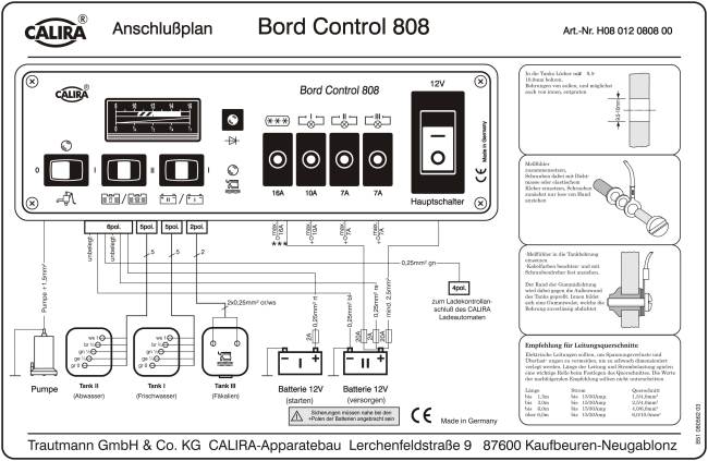

2. Una cosa è la centralina, un'altra il caricabatterie. Nel tuo caso, purtroppo, la centralina sta dando problemi. Potrebbe essere una cavolata, ma bisogna trovarla per poterla risolvere... e molti non vogliono perdere tempo, quindi parlano subito di sostituzione. Consiglio: trovati lo schema della centralina ( http://www.cabotron-elektronik.de/app/download/7766263/ASP_BC_808.pdf), segui passo passo traducendo dal tedesco e cerca di capire lo schema di funzionamento, magari se ci pensi bene hai qualche conoscente elettronico/elettrotecnico...
I miei due cent: partendo dalla sigla della centralina, ho dato un'occhiata allo schema e non è tanto complicato.
Inizierei a controllare intanto se arriva tensione all'interruttore generale, che è alimentato dal filo più a destra. Se non arriva la 12V dalle batterie, il primo indiziato è il fusibile verso le stesse (20A nello schema).

In pratica non ho nessun cavo che parte dalla batteria ed arriva all'interruttore generale. Il cavo dell'interruttore generale arrivare dal caricabatteria calira evs 12/12, tirando un filo volante dalla batteria sull'interruttore generale tutto l'impianto funziona. Togliendolo no. Non avevo ancora visto lo schema della centralina sicuramente iniziero' a seguire tutto il filo alla ricerca del fusibile e sperando che il problema sia solo quello anche se mi pare strano che ce ne sia uno tra l'interruttore ed il caricabatteria
