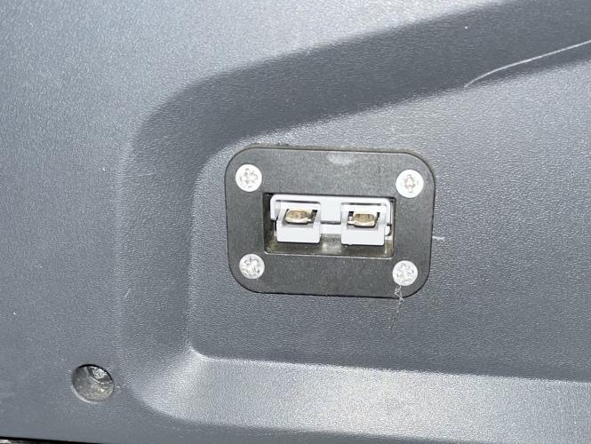

Poi  monti tre spine Anderson da incasso sulla paratia e le colleghi rispettivamente al quadretto, alla BM e al PV.
Dalla parte del cassone batteria fai uscire i 6 cavi corrispondenti e gli monti le spine Anderson (sono ermafrodite quindi vanno segnate o colorate).
Per il 230v puoi montare una presa da incasso sul coperchio del cassone e ci colleghi quello che vuoi.

Esempio di presa Anderson incassata
