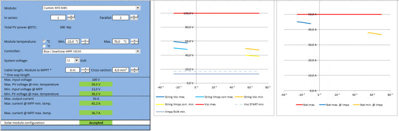

La questione cavi pannello-regolatore la deciderò dopo, intanto mi sono chiarito le idee sui diametri.
2) I 45 A max teorici vengono fuori dal tool Victron quando inserisco i dati del pannello Panasonic. Allego lo screenshot del foglio Excel con pannelli in parallelo). Credo che li calcoli con 12V nominali (550,66W/12V=45,88). Prenderò eventualmente come suggerisci tu un fusibile da 45 A, ed uno di scorta da 50…

Secondo i miei calcoli, dovrei andare su un 150/85, (con le tolleranze che indichi tu, potrei avere 1101W / 14,4 = 76,45 A), il tool Excel Victron addirittura da 91,75 A, quindi il 150/100, mentre il prodotto consigliato col calculator sul sito Victron, è il 150/70.
Qualcosa non mi torna completamente…
Quale sarebbe il regolatore adatto per 4 pannelli, due serie e due parallelo? Se prendessi il 150/70 limiterebbe la corrente a 70 A anche nel caso che i pannelli ne erogassero di più? Che senso ha?

Ciao il tornitore, Grazie mille per le tue considerazioni. La questione cavi pannello-regolatore la deciderò dopo, intanto mi sono chiarito le idee sui diametri. 2) I 45 A max teorici vengono fuori dal tool Victron quando
inserisco i dati del pannello Panasonic. Allego lo screenshot del foglio Excel con pannelli in parallelo). Credo che li calcoli con 12V nominali (550,66W/12V=45,88). Prenderò eventualmente come suggerisci tu un fusibile da 45 A, ed uno di scorta da 50… Ho capito che per la questione delle curve di carica sarebbe meglio poter escludere il caricabatterie originale. Esso infatti ha la curva con una carica di mantenimento, mentre quello per le LiFePo4 arrivato alla carica completa della batteria, va a 0. Credo quindi che a batteria carica, quando il CB esterno va a 0, quello interno intervenga con la propria curva applicando una tensione di 13,70V deleteria per la litio. Scriverò nuovamente alla Schaudt come fare per risolvere, e scollegare il CB originale dalla BS, mantenendolo per la BM, e viceversa come evitare che la BM sia caricata dal caricabatterie esterno. 3) Mi limiterò al Votronic coi suoi 20 A, è il prossimo manuale da studiare… Non conoscevo gli ottimizzatori, Tigo o meno, hai un modello di riferimento che potrebbe andare bene coi miei due pannelli in serie? L’MPPT che penso di prendere in ogni caso li accetta sia in serie che in parallelo, potrebbe essere anche una implementazione successiva. Sto pensando se prendere un regolatore che in futuro mi permetta di mettere altri due pannelli in parallelo ai due in serie, per un totale di 1 kW, restando su Victron. Secondo i miei calcoli, dovrei andare su un 150/85, (con le tolleranze che indichi tu, potrei avere 1101W / 14,4 = 76,45 A), il tool Excel Victron addirittura da 91,75 A, quindi il 150/100, mentre il prodotto consigliato col calculator sul sito Victron, è il 150/70. Qualcosa non mi torna completamente… Quale sarebbe il regolatore adatto per 4 pannelli, due serie e due parallelo? Se prendessi il 150/70 limiterebbe la corrente a 70 A anche nel caso che i pannelli ne erogassero di più? Che senso ha? Ultimo punto, le considerazioni sulle celle delle LiFePo4 che fai dicendo che non sono di qualità, sono riferite a quelle di AliExpress? Grazie ancora Ciao
Per gli ottimizzatori non so se sono compatibili con l'MPPT Victron... Ti posso anche dire il modello ma dovresti informarti se gli ottimizzatori sono compatibili; il modello è questo: Tigo TS4-A-O.
Anche se raramente i pannelli erogheranno la massima potenza, metterei lo stesso il 150/85 per non far lavorare l'MPPT sempre border line. Se hai intenzione di mettere un misto serie-parallelo allora valuta quelli con attacco MC4 dove puoi collegare 2 stringhe (se ho capito bene, ha dato solo una letta veloce). Pensaci bene se collegare i pannelli in serie.. Penalizza sensibilmente la produzione in caso di ombreggiatura parziale, se un pannello è più sporco di un'altro etc; su un camper è facile subire parziali ombreggiamenti.
