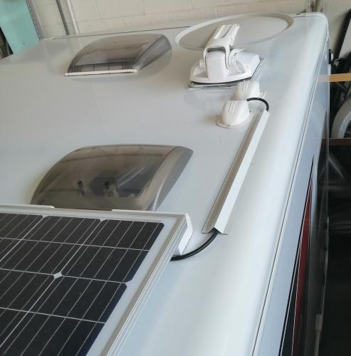

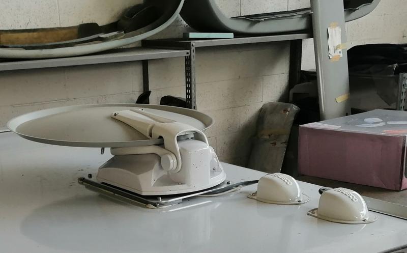

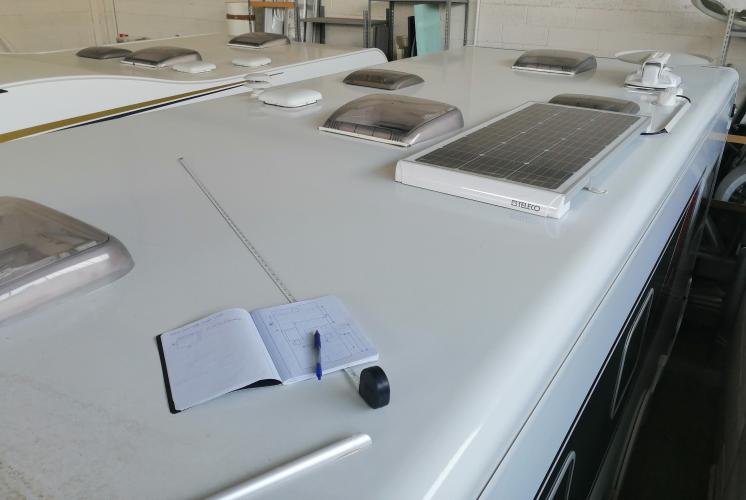

Piccolo aggiornamento. Burstner mi regala gli accessori montati e non richiesti, cosa buona da un lato, brutta per come li hanno installati, sforacchiando il tetto in più punti per passaggio cavi e viti aggiunte.
Sono andato a prendere le misure del tetto, ci stanno i pannelli Panasonic e non quelli REC che son più larghi, se lascio gli accessori sul tetto.
Quindi monterò per iniziare due Panasonic, tenendo il pannellino da 100W magari per la sola batteria di avviamento.
Il pannello abusivo è stato messo con la colla ma hanno aggiunto due viti di sicurezza, una per lato, non avevo mai visto un simile fissaggio.
Il cavo del pannello abusivo sembra ben isolato e di buona sezione, ma la canalina nun se po' vede'... Quel cavo ballerino che mi riga il tetto e la canalina che si riempie di porcherie in viaggio, vanno cambiati.
Sarebbe stato intelligente (e più economico...) montare un unico passacavi con due ingressi, invece ne hanno messi due e li hanno fissati con 3 viti ognuno!! angry
La parabola, siccome con la colla ed una piastra adeguata non gli garbava, hanno messo altre 4 viti.
Morale, due fori per i cavi, e 12 viti a sforacchiare il tetto. no
Mi do tempo un anno, se non accenderò mai la parabola, come credo sarà, la metterò in vendita...

Che lavoro da cani che ti hanno fatto, di tutti quei fori solo uno era necessario ed è quello del passacavo che potevano mettere doppio o addirittura quello quadruplo come mi ero montato su due camper fa.
Se il concessionario mi facesse una cosa del genere gli farei cambiare il tetto!
Non gli bastano le centinaia di kg. che regge allo strappo un incollaggio fatto come si deve? Sia per il pannello che per l'antenna...

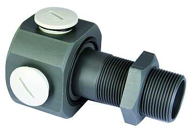

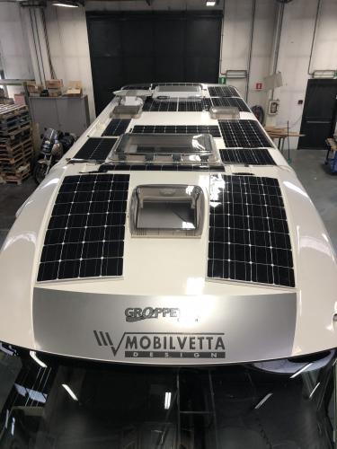

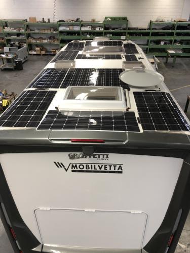

Io li ho montati così, lavoraccio...
Tra l'oblò della doccia e l'oblò del bagno un pannello ancora ci stà..laugh
A parte gli scherzi, complimenti per il puzzle costruito sul tetto.
Se non sono troppo curioso cosa ci alimenti sul camper con tutti quei pannelli?
