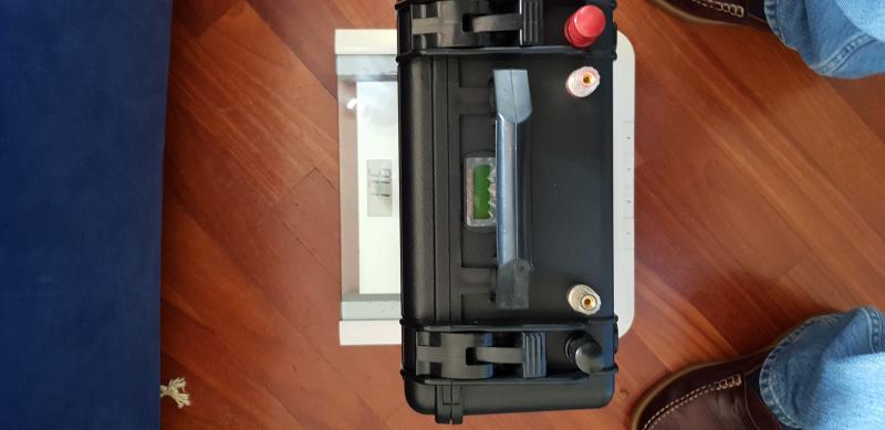

Finalmente oggi alle 12.35 è arrivata la batteria LIFEP04 dalla Cina.
Carica residua, direi OK.
Ho controllato le dimensioni, e sono quelle scritte sul sito di vendita
Peso perfetto
Non mi resta che montarla sul camper    che ancora non c'ècryingcrying

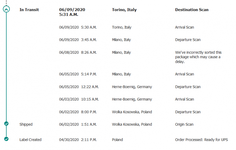

A chi mi aveva detto di scrivere se ho pagato Iva e dazio direi di contattarmi in privato tramite COL.
Qui uno screening del traking UPS, dovrebbe già spiegare molte cose...
