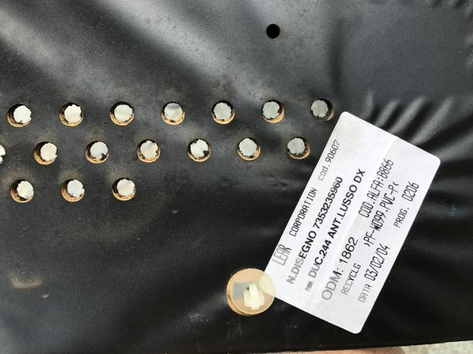

Come promesso.
Dettaglio del pannello di rivestimento sportello "lusso" secondo Fiat..

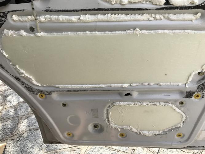

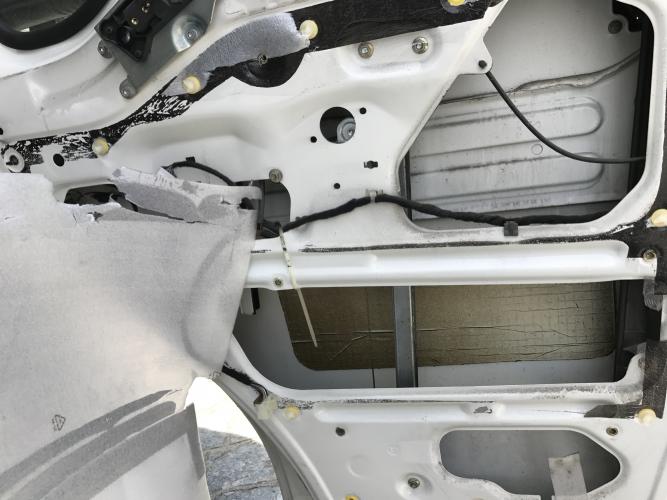

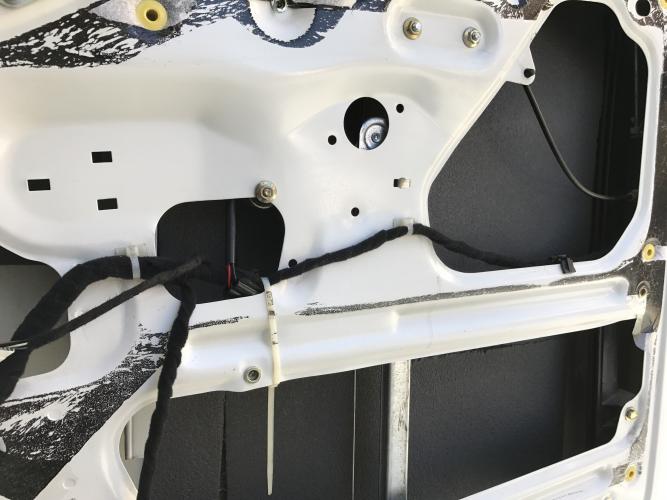

Sportello "denudato"
rivestimento interno con fimplite prestando attenzione a non occludere i fori inferiori di scarico acqua piovana
chiusura con stirene per cappotti termici delle asole, blocco in posizione con schiuma espansa (estrusa con pistola per avere maggiore precisione)
una volta rimontato il rivestimento, Installazione cassa acustica con filo di schiuma a sigillare (in realtà per eliminare le vibrazioni altoparlante/plastica)

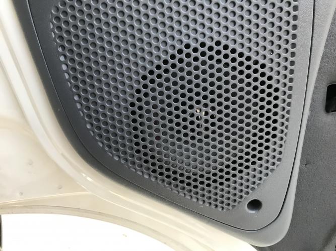

chiusura della griglia plastica, ecco come si presenta
