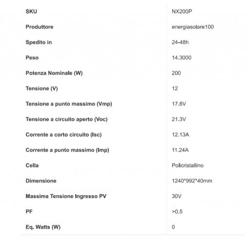

I pannelli hanno queste specifiche
tempo fa quando mi si era presentato lo stesso problema avevo provato a verificare i tre diodi che ciascun pannello ha ma sono totalmente ricoperti di silicone e quindi è impossibile fare verifiche
