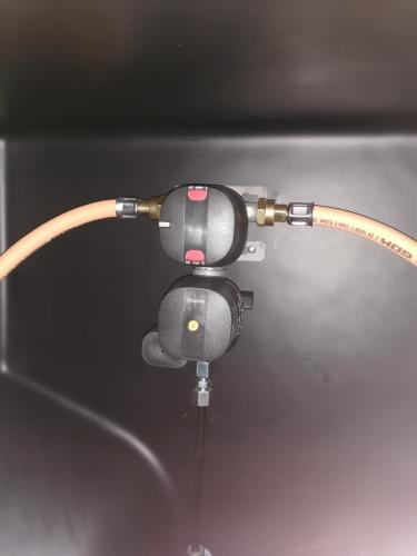

salve a tutti chiedo info...
dovrei prendere un camper che come riscaldamento aria e acqua usa truma a gas,,,, secondo voi è una buona soluzione?
seconda domanda... ho visto che si possono collegare in parallelo due bombole e quindi chiedo ai piu esperti come poi si possa fare il cambio tra le due bombole...secondo voi lo fa in automatico? come posso capire quando una finisce?
scusate le mille domande spero che qualcuno sappia rispondere ... grazie di nuovoWhatsApp%20Image%202022-02-15%20at%2018_06_35.jpeg

Quello nella foto ha una triplice funzione
  1. Riduttore di pressione
  2. Scambiatore automatico di bombola
  3. Interruttore inerziale in caso di urti
Con quel sistema, puoi viaggiare con  una sola bombola aperta e  solo per far funzionare il riscaldamento in viaggio

Quel dispositivo sembrerebbe un Truma Duocontrol CS
https://www.truma.com/it/it/pro...
Se è lui puoi tenere le bombole aperte sempre, anche in marcia, ma non per alimentare il frigorifero.

In risposta al messaggio di paolo540 del 15/02/2022 alle 20:23:19
ma si potrebbero tenere entrambi le bombole aperte sia in viaggio che in sosta? no mi riferivo se fosse meglio un riscaldamento a gasolio... tutto qui... quindi se io tenessi entrambi le bombole aperte in automatico passerebbe da una  all altra... ma esiste un modo per capire quando una è finita? scusate le mille domande grazie!!
In viaggio solo una bombola aperta, in sosta entrambe
Nella foto che hai postato è selezionata la bombola di sx e, o è chiusa o è finito il gas, infatti la spia è rossa
