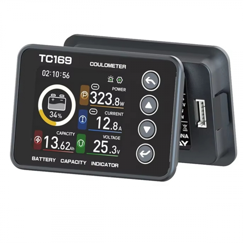

Semmai, può essere di una certa utilità un misuratore di Coulomb, come questo, che esiste anche in versione bluetooth con app dedicata per r Android o IOS:
https://it.aliexpress.com/item/...
Modificato da wippet il 15/02/2026 alle 13:47:37

Generalmente la strumentazione usata sui mezzi non ha una risoluzione e accuratezza elevata soprattutto per quanto riguarda gli assorbimenti molto bassi (es. il consumo del BMS stesso) e questo alla lunga porta a leggere valori stimati di SOC (%) errati... Di casi ce ne sono già stati qua su COL (anche su batterie blasonate da 1600€ 150 Ah).
Io sull'impianto che ho fatto per un amico non ho messo lo shunt... Però ho messo il display da 4,3'' del BMS stesso dove alla fine dà le stesse informazioni con anche la tensione delle singole celle e temperature. Anch'esso alla lunga darà SOC sballati, ma ogni tanto facendo una carica completa il BMS si resetta.
Tornando alla domanda del topic io ho messo quello bluetooth così da app posso modificare i valori di tensione ed altro a "piacimento" con quelli che ritengo corretti (es. 2 fasi di carica al posto di 3); se è settabile la corrente di stacco etc; se non avesse il bluetooth o si va tramite PC o ci si fa andare bene (nel bene o nel male) i settaggi preimpostati.
23/03/2010 5227
Inserito il 15/02/2026 alle: 17:20:58
personalmente l'ho preso senza bluetooth perchè costava meno, ma tanto è un modulo esterno e quindi mi stavo informando per un'eventuale integrazione. Non credo di aver competenza e voglia di smanettare con le regolazioni, quindi per ora ne farò a meno. Grazie per i vostri contributi.
comunque il mio shunt è couloumb.
Lo shunt indicato nel commento sopra della Victron è anch'esso un misuratore di Coulomb perchè integra corrente con tempo; non è uno shunt semplice che misura solo corrente.
