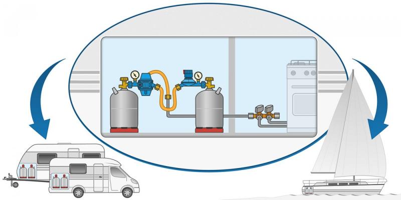

Funziona a bassa pressione (30 mbar su una bombola e 100 mbar sull'altra bombola) e ha pure un display opzionale per l'interno del camper per monitorare le bombole. Da usare solo con camper fermo e non in viaggio.
a me sembra un'ottima soluzione.
https://www.gok.de/en/two-cylin...
https://www.gok.de/en/caramatic...
Quando una bombola finisce viene automaticamente prelevato gas dall'altra bombola.
sarebbe interessante se ecostar (mario) da esperto del gas potrebbe darci il suo parere su questo apparecchio.

Il vantaggio di questo sistema e' che nei tubi flessibili hai bassa pressione (30 mbar e 100 mbar) mentre nel duoconfort nei tubi flessibili hai la pressione che hai nelle bombole (4-8 bar).
40-80 volte meno pressione nei tubi flessibili per me significa piu' sicurezza.
altro vantaggio: per ogni bombola c'e' un manometro che permette di capire se la bombola e' vuota senza altri apparecchi anche per le bombole in metallo.
lo svantaggio di questo nuovo sistema per me e' che quando si va all'estero e si usano bombole con altre viti bisogna ricorrere ad adattatori tra la bombola estera e il sistema.

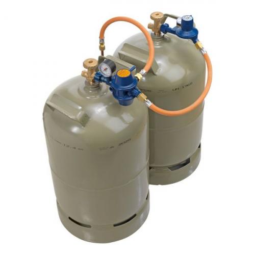

A me sembra una riedizione del vecchio sistema TRUMA DUOMATIC, che è stato prodotto in varie versioni, e che come tutto il resto, Truma se lo faceva produrre dalla GOK.
Penso che la GOK ora che si è liberata dalla TRUMA, abbia deciso di riproporlo.
Il grande e direi unico vantaggio rispetto al Duocontrol, è che questo funziona tutto in bassa pressione avendo i due riduttori direttamente sulle due bombole, e quindi è piu sicuro.
Però, penso che richieda di viaggiare con bombole chiuse non avendo specifici sistemi.
Chi in passato ha avuto il Truma Duomatic, lo rimpiange e decanta ancora, quindi probabilmente un suo perchè lo ha.

Il regolatore secondario se ho capito giusto sta a 100 mbar e dunque se funziona solo lui non serve a molto.
quando avevo i tubi ad alta pressione in italia usavo un tubo per l'italia mentre ora con due regolatori da 30 mbar sulle bombole penso comprero' un regolatore piccolo supplementare per l'estero.
gli adattatori a volte li ho usati ma non sono il massimo secondo me.

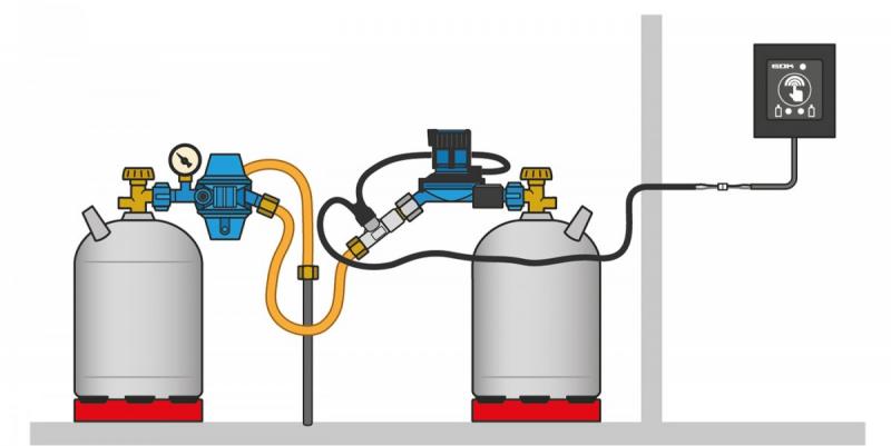

Un regolatore è da 30 mb, l'altro da 100mb che passa in quello da 30, quindi se se ne guasta uno, credo proprio che si rimanga senza gas
Al massimo, ma non credo, se si guasta quello da 100, forse quello da 30 continua a funzionare
Ma, seguano la legge di Murphy, se deve guastarsene uno, sarà sempre quello che servewink

Silvio la pressione di commutazione è di 100 mbar quindi in bombola rimane solo qualche grammo di gpl in fase liquida , praticamente la bombola è vuota , se si guastasse uno dei due regolatori è sempre possibile utilizzare quello funzionante magari spostandolo sull'altra bombola piena e quello guasto sulla bombola vuota , io quel sistema a suo tempo l'ho utilizzato per parecchi anni senza mai un problema poi vendetti il camper e lo lasciai , grande mia azzata

può funzionare anche con una bombola aperta e l'altra chiusa , chiaramente non ci sarà scambio , nel caso di una bombola aperta e l'altra chiusa non bisogna selezionare nulla e finche in una bombola delle due ci sarà gas ma aperta preleverà gas da quella bombola
