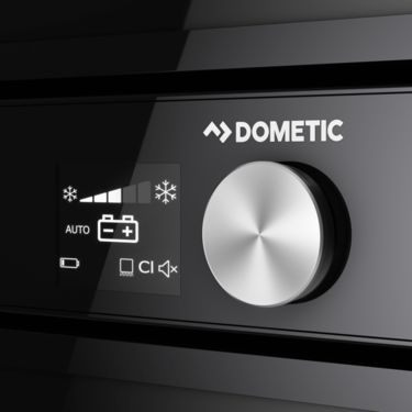

Ho un 540 con un frigo Dometic standard Serie 10. Tutto funziona a dovere, ma ad oggi mi risultano oscure due impostazioni (facendo riferimento all'icona che si vede sul display):
- "CI", che ho capito sia legata al CI-bus; solo non mi è chiaro cosa sia il CI-bus e se questa opzione debba essere attivata oppure no.
- "[ ]", il quadratino vuoto che credo sia legato al "riscaldatore" che ha a che fare con la condensa del frigo.
Ho cercato in lungo e in largo tra i manuali Dometic e non ho trovato nulla. Se qualcuno potesse illmunarmi...

Ciao, sì, ho trovato in rete la foto giusta. Si tratta appunto del “CI” e di quel quadrato accanto a lui.

Ciao, quel quadrato indica la resistenza che si trova sulla battuta dello sportello per limitare o eliminare la condensa che si forma per lo sbalzo termico...
Io ho la serie 8 della Dometic e per attivarla va premuto più volte, secondo il tempo che la si vuole tenere accesa, il pulsante della temperatura...
Credo che il modo di accensione sia lo stesso, fermo restando che il problema si manifesta maggiormente d'estate quando in cellula è molto caldo...
