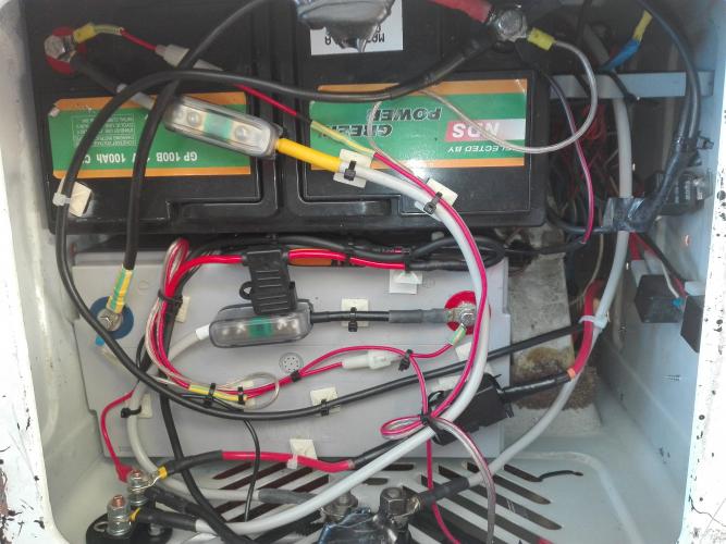

La le batterie erano cariche come ogni weekend quando parto per il mare inoltre ha avuto un'ora di viaggio ha sopportato solo una notte con la ventola della stufa accesa da consumo di Un Ampere ora La cosa strana è che quando la batteria si scarica il voltaggio è sempre quello di batteria scarica cioè 12,3 eccetera invece questa Appena le tolgo il carico arriva 12,6 12,7 e come avete visto col carico di un ampere a inesorabilmente scende anche fino a 10 volts ma deve essere successo qualcosa da l'ultimo weekend ad oggi perché se no è sempre andata bene

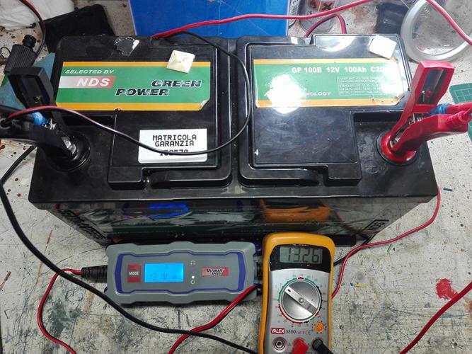

Inserito il 10/10/2017 alle: 23:13:46
nds_charge.jpgAndiamo a vedere che cavolo succede...
