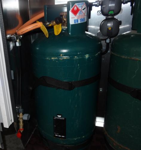

Salve a tutti, ho fatto installare il duo control, dopo il duo control mi hanno montato l'attacco rapido per il gas cosi quando devo attaccare la griglia non devo continuare a smontare la bombola, quindi il riduttore di pressione non serve? In ferramenta mi è stato detto che per regolare la pressione si può usare anche un semplice rubinetto per gas da montare prima dell'entrata nella griglia! ( che mi ha venduto ) naturalmente il tipo della ferramenta non era al corrente del duo controlGas.jpg

Il duo control é già anche un riduttore di pressione da 30 mb.
quindi puoi uscire dall'attacco rapido con un tubo ed andare alla griglia.

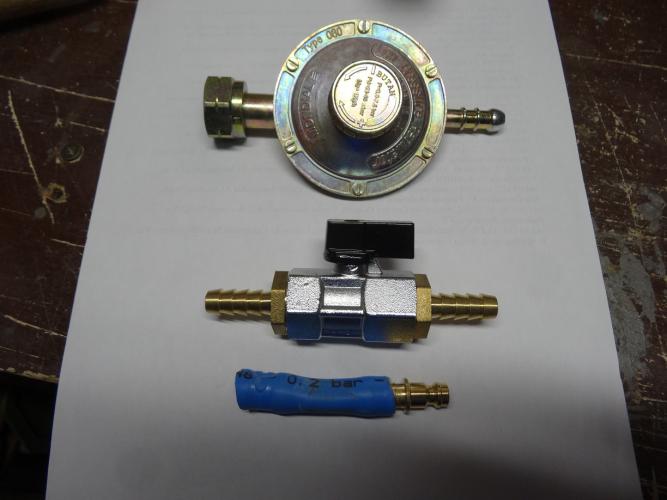

di pressione non serve? In ferramenta mi è stato detto che per regolare la pressione si può usare anche un semplice rubinetto per gas da montare prima dell'entrata nella griglia! ( che mi ha venduto ) naturalmente il tipo della ferramenta non era al corrente del duo control   Turbo Arturo
Con un rubinetto non regoli nessuna pressione

quel che ti è stato venduto e vedo raffigurati non servono , l'attacco che è stato predisposto per una utenza esterna è collegato sulla bassa pressione ridotta a 30 mbar dal duocontrol , la fiamma la regoli con il rubinetto della utenza esterna , ti serve solo il tubo classico per bassa pressione e due fascette stringitubo , quel riduttore + rubinetto tra l'altro per acqua e non per gas + portagomma tirali in faccia a chi te li ha proposti e venduti
ma chi ti ha installato il duocontrol + attacco per utenza esterna possibile mai che non ti abbia suggeritio come collegare l'utenza esterna !

della utenza esterna , ti serve solo il tubo classico per bassa pressione e due fascette stringitubo , quel riduttore + rubinetto tra l'altro per acqua e non per gas + portagomma tirali in faccia a chi te li ha proposti e venduti  ma chi ti ha installato il duocontrol + attacco per utenza esterna possibile mai che non ti abbia suggeritio come collegare l'utenza esterna !  mario
Hai completamente ragione, ma il camper è  nuovo e quando sono andato a ritirarlo in 30 minuti mi ha "istruito" su tutto dal televisore al frigo al truma e tutto il resto...ad ogni sua spiegazione la mia risposta era sempre quella: ok-ok-ok.... alla prima rotonda mi ero già  dimenticato il  50% delle cose, ora sto recuperando... questa mattina mi era andata in blocco la truma e sono riuscito a resettarla, sto facendo passi da gigante.... a dire il vero ho perso almeno un 20 minuti a trovare la trumablush l'ho  cercata prima nelle botole del pavimento,  poi  nel gavone, alla fine era sotto il frigolaugh

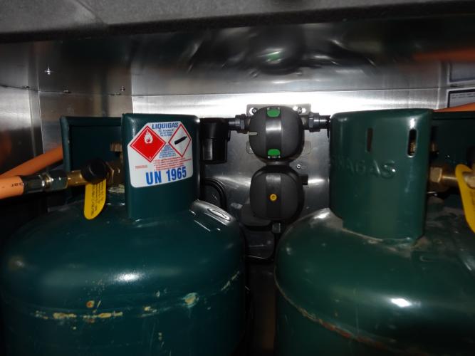

Ciao Turbo, vorrei realizzare esattamente quanto hai fatto tu. Saresti così gentile da postare una foto dell'impianto, cosi la faccio vedere al mio installatore?

Ciao, non è niente di particolare, sotto al duo dove c'è il pulsantino giallo parte il tubo nero passa dietro alla bombola di sx e prima di entrare nella cellula è stato inserito una T con un rubinetto con attacco rapido femmina, dopo io alla griglia ho il tubo azzurro con attacco rapido maschio, lo vedi nella prima foto che ho inserito quella con riduttore di pressione e rubinetto.
femmina, dopo io alla griglia ho il tubo azzurro con attacco rapido maschio, lo vedi nella prima foto che ho inserito quella con riduttore di pressione e rubinetto. Se andiamo avanti di questo passo, le prime salamelle penso di farle x Pasqua....nel cortile di casa
Figo, super comodo. Ora scrivo al mio "tecnico" per sapere se me lo possono fare "certificandolo".
