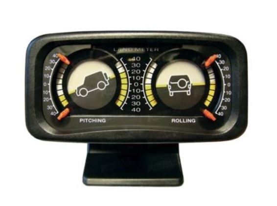

io lo avevo sul vecchio camper troppo impreciso,dico te ne accorgi anche quando sei fermo ad occhio...forse meglio la classica bolla molto piu' sensibile

lo ho avuto in un paio di fuoristrada, fa bella presenza sul cruscotto ma non serve a nulla.
In camper tanto meno.
Meglio la bolla, oppure quando mi piazzo se ho dubbi metto lo smartphone sul tavolo con la apposita App Truma avviata che è anche troppo precisa.
A me poi di avere il camper pari perfetto non è che ci sto a impazzire.

Confermo, in camper è meglio una buona bolla (non le due ortogonali, meglio la bolla singola che si può muovere a 360°). Inoltre, che sia visibile dal posto guida. L'ho montata sulla parte bassa del cruscotto, sopra un letto di materiale morbido, e quattro viti ai quattro angoli del supporto. Ti metti su un luogo perfettamente piano (es.piazzale di un distributore), avviti le 4 viti in modo da regolare la bolla perfettamente al centro (il materiale morbido lavora a contrasto con le viti, come una molla), e sei a posto.
N.B. l'inclinometro che è stato postato in foto lavora per angoli da -40° a +40°, il range che interessa al camperista va da -3° a +3°, che è quello che fornisce la livella a bolla.
