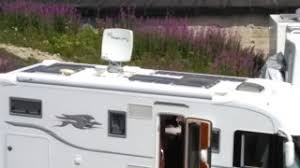

Il mio ha quasi 500Wp incollati sul tetto da 7 anni
sono su base inox flesibbile e si puù camminarci sopra
hanno il sigillante gia montato basta levare la protezione ed appoggiarli
in bordino di sicaflex sul perimetro ed è tutto fatto
100Wp cadauno
lungh 2050 x 340 mm largh, spessore 4/5 mm
Chiedi con mail se servono informazioni .
