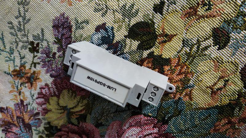

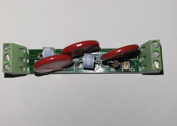

Questa sotto è una protezione per sovratensione e fulmini, l'ho montata sull'ingresso della 230V, è lì da anni, probabilmente non verrà mai usata, ma se uno sbalzo di tensione oppure un fulmine dovesse colpire l'impianto elettrico della AA o campeggio a cui sono collegato, avrò speso bene quei 5 euro.IMG_20250922_185621.jpgIMG_20250922_185638.jpg
Una l'ho installata anche in casa.
15 euro 3 pezzi.

sotto è una protezione per sovratensione e fulmini, l'ho montata sull'ingresso della 230V, è lì da anni, probabilmente non verrà mai usata, ma se uno sbalzo di tensione oppure un fulmine dovesse colpire l'impianto elettrico della AA o campeggio a cui sono collegato, avrò speso bene quei 5 euro. Una l'ho installata anche in casa. 15 euro 3 pezzi.
Forse uno scaricatore di tipo T1+T2, composto da un varistore in serie a uno spinterometro, offre la massima protezione e affidabilità.

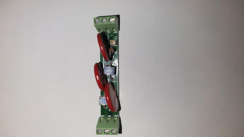

Quello che ho usato viene utilizzato per proteggere i server che installa una azienda specializzata...ho visto come ha protetto un impianto da un fulmine... tutto quello che non era sotto quel dispositivo si è rotto
non si trovano in commercio, li facevano fare apposta su loro progetto. Reggono max 3600W...mi sono costati 15 euro 3 pezzi, ma è il costo di una bottiglia di vino regalata a chi me li ha procurati.
