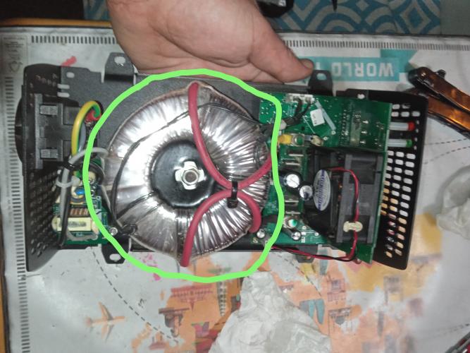

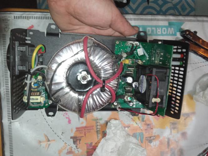

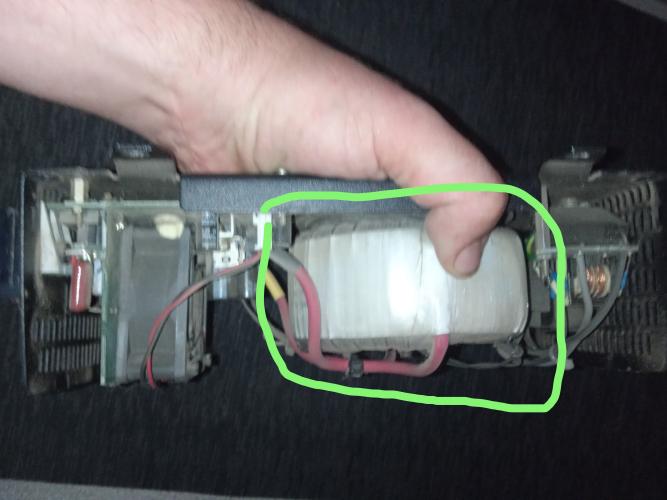

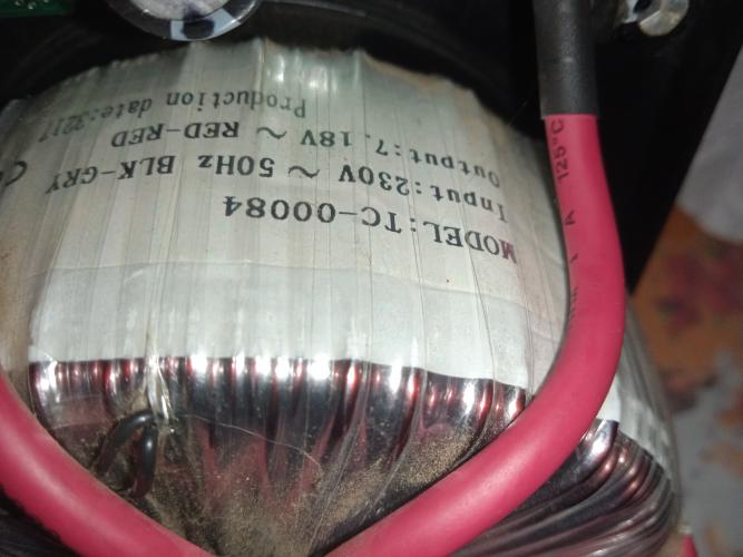

A riguardo del peso degli inverter correggo una cosa. Da quel che ho letto in giro
Le grandi differenze di peso tra inverter di pari potenza (ad esempio il dometic/waeco da 350 watt pesa un quarto del victron da 350 watt) non sono dovute a un fatto di qualità assoluta.
Ma dal tipo.
Gli inverter Esistono ad alta frequenza (la maggior parte) che sono più leggeri e con molte più componenti elettroniche.
E a bassa frequenza che pesano 3 o 4 volte a parità di potenza. Questi Inverter hanno tutti dei trasformatori molto più grandi di quelli ad alta frequenza. Che possono essere toroidali o quadrati con nucleo di ferro.
La differenza sta nell' affidabilità nel tempo secondo il tipo di uso.
Carichi induttivi con grosse correnti e impulsi di spunto come flessibili, grosse pompe e compressori hanno bisogno di inverter a bassa frequenza e molto pesanti perché sopportano tranquillamente spunti ripetuti per tutta la vita e altrettanto sopportano spegnimenti per sovraccarico ripetuti.
sopportano spunti da 200 a 300% la potenza nominale.
Gli inverter più leggeri con trasformatori più piccoli ed a alta frequenza sono invece da preferirsi per carichi resistivi o apparati elettronici a potenza costante.
Perché hanno il vantaggio di essere molto più leggeri e anche più economici.
Soffrono l usura di ripetuti spunti e ripetuti sovraccarichi.
Proprio poco tempo fa qualcuno sul forum scrisse di aver usato un flessibile su un inverter economico e in pochi interventi di protezione per sovraccarico l.inverter si bruciò emettendo fumo.
