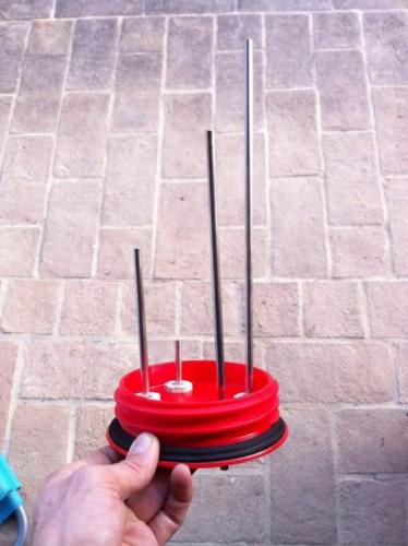

Sul camper che sto allestendo ( ...chiamato Colibrì), ognuno dei due serbatoi avrà due sistemi indipendenti di misurazione del livello.
le classiche 4 aste inox per il sensore a 4 LED della CBE e un sensore a ultrasoni SR04 gestito da Arduino.
Anche a me non piace bucherellare i serbtaoi, per questo le 4 aste, il sensore ad ultrasuoni e anche lo sfiato saranno sul tappo rosso, lasciando intatta la plastica del serbatoio.
Inoltre, rimuovendo il tappo, vengono via anche le 4 aste che sono un sicuro ingombro quando si deve pulire internamente.
Marco.

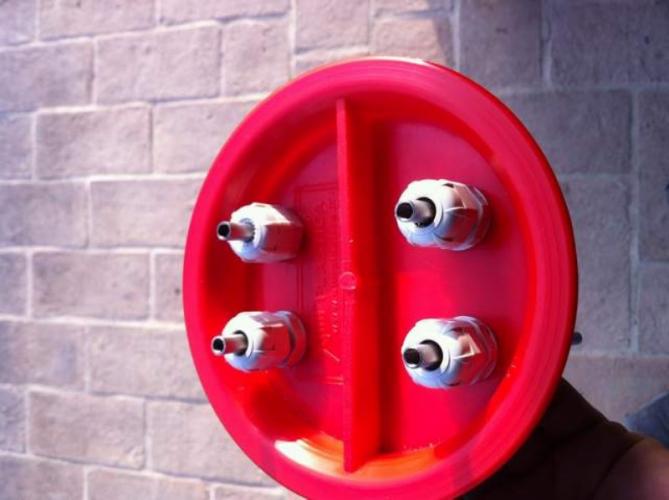

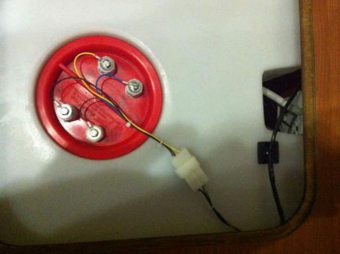

camperistadoc
camperistadoc
04/10/2010 3543
Inserito il 06/10/2021 alle: 17:48:45
In risposta al messaggio di Emme48 del 06/10/2021 alle 12:36:05
Sul camper che sto allestendo ( ...chiamato Colibrì), ognuno dei due serbatoi avrà due sistemi indipendenti di misurazione del livello. le classiche 4 aste inox per il sensore a 4 LED della CBE e un sensore a ultrasoni
SR04 gestito da Arduino. Anche a me non piace bucherellare i serbtaoi, per questo le 4 aste, il sensore ad ultrasuoni e anche lo sfiato saranno sul tappo rosso, lasciando intatta la plastica del serbatoio. Inoltre, rimuovendo il tappo, vengono via anche le 4 aste che sono un sicuro ingombro quando si deve pulire internamente. Marco.
Come al solito una saggia idea, idea che ho avuto anch'io anni fa stufo di (non) leggere la quantità d'acqua nel serbatoio...
4 tubi inox 316/L filettati all'interno
4 pressacavi
1 connettore faston a 4 posti
ed il gioco è fatto...
Ciaowink
Viaggiare apre la mente...
