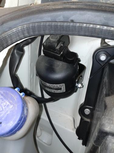

Ciao , sul mio 3001 del 2008 ho montato un meta system.
La centralina allarme è nel vano motore lato passeggero.
Se non ricordo male il modulo ultrasuoni è invece dietro al cassettino passeggero.

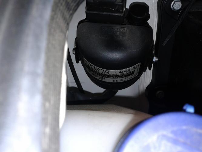

grazie Enrico gentilissimo, ma quella in figura non e la sirena? dovrebbe esserci centralina da qualche parte situata oppure fa da sirena e centralina?

Ciao enrico grazie mille dell esploso, ma la centralina allora e al interno sirena? Booh sai se ce una vitina per regolare infrarossi? La sensibilita  dicevo grazie mille

quello non è un esploso ma lo schema di collegamento.
La centralina infrarossi è esterna e come ti avevo già scritto nel mio 3001 è dietro il cassettino passeggero...
