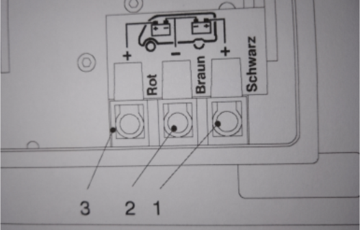

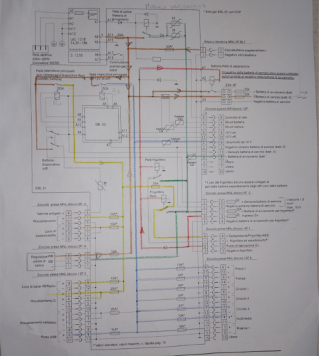

CIAO  nel mio van vorrei sostituire la batteria AGM con la Litio.  Mi Sto documentando e sto studiando per realizzare questo progetto.
Premetto che nel  il mio van ho un alternatore normale da 150 A, una centralina Schaudt EBL 31 che NON E’ PREDISPOSTA  per le batterie al litio e una batteria da AgM da 95°.  Non ho per ora  i pannelli solari
Vorrei mettere una batteria da Litio da 150A utilizzando il dc dc della victron 12-12-30 e un nuovo caricabatteria da rete
La convinzione che ho maturato finora è che vorrei realizzare un impianto dove LE CORRENTI DI CARICA per  le batterie provenienti dalla linea e 230, dal  dc cd  e dall’alternatore NON TRANSITASSERO dentro la centralina Elettrica,
Lo schema logico che ho pensato è il seguente:
Dal punto di vista della fattibilità tecnica è tutto da dimostrare  ma sembra molto semplice. Chiedo però il vostro parere perché mi pare troppo facile:
Innanzitutto la linea 230  che entra in centralina non deve arrivare alle batterie per la ricarica e per far ciò pensavo di mettere un diodo sulla linea che dalla BS entra in centralina EBL in modo che la corrente vada solo nella direzione dalla BS verso la centralina e non il contrario
Immagine2(12).pngDiodo all’ingresso 1 diretto alla BS
La Bs si ricarica dall’alternatore tramite il dcdc durante la marcia  e tramite il caricabatterie esterno quando mi allaccio alla rete 230
La Bm  si ricarica direttamente dall’alternatore durante la marcia e  ha la carica di mantenimento tramite la centralina quando sono allacciato alla rete elettrica Vedi schema elettrico EBL linea verde.
Va quidi disabilitato il relè di separazione per il collegamento in parallelo della BM e BS per la ricarica durante la marcia
  La centralina funziona come distributore delle utenze 12 v controlli circuiti e batterie come previsto e viene  alimentata o dalla rete o  dalla BS
Anche il frigo quando si è in marcia funziona alimentato dall’alternatore.
Va aggiunto lo Shunt per il controllo preciso della BS e della BM
Troppo semplice vero?
