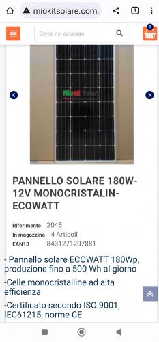

IMG_20230131_193335(2).jpg Ciao qualcuno conosce questo prodotto?

Non lo conosco direttamente, non ha scheda tecnica, la si trova però sul sito francese "produttore", è simile od è l'ECO-WORTHY
Sembrerebbe un flessibile con cornice, ma senza vetro sopra, un accrocchio da evitare.
Il vetro sopra (che ha un trattamento superficiale particolare interno di specchiatura trasparente), non serve solo per protezione ma per catturare e rilanciare sulle celle la luce riflessa dalle celle stesse, diversamente se ne va e l'efficienza scende almeno del 30%.
Su alcuni flessibili simili, vengono create delle lenti per sostituire il vetro, sembrano corrugati, normalmente hanno la superficie in ETFE.
