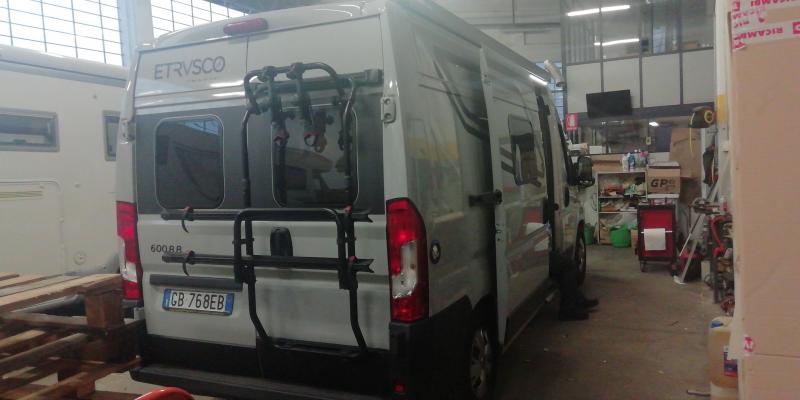

Ciao a tutti, ho bisogno di un parere.
All'acquisto del mio furgonato avevo concordato con il conce un portabici per ebike, in quando posseggo due mtb biammortizzate con ruote da 2.6 e 2.8 e dal peso superiore ai 20kg caduna con batteria inserita. il portabici montato è un fiamma carrybike 200 dove dice che la portata max è di 35kg e col problema delle canaline strette per le ruote. lui mi dice che va bene questo perchè in viaggio devo togliere le batterie. secondo voi mi posso fidare a viaggiare cosi o devo farlo sostituire con un altro modello? allego foto.

non conosco il portabici FIAMMA che ti ha messo ma è (simile) al thule che ho messo io ma con più portata.simile nelle barre trasversali strette sul portellone che sono funzionali.il problema maggiore a mio avviso è il peso sbilanciato a sinistra.io per mie paturnie in alto a sinistra sulla canalina messo rinforzo e aggancio cinghia

Avevo anch'io lo stesso problema con il mio Livingstone, ho preferito ridolverlo con un portamoto Edicar. Minimo ingombro quando è vuoto e sicurezza in marcia per le mie ebike.

interessante come soluzione. ma puoi aprire i portellini posteriori non le bici su?
il sito fiamma propone il portabici per ebike con portata 50kg....volevo piu' che altro capire se insistere per farmelo sostituire

Visto che esiste la possibilità io ritengo sia opportuno che tu insista per farti montare quello con portata maggiore. Non esiste l’obbligo di togliere le batterie per trasportare le bici, io non lo faccio mai. Quindi questo può essere un consiglio ma lui non si può appellare a questo per dire che la sua scelta di montare quello con minor portata sia legata alla necessità di togliere la batteria.

No, con le bici su, non si può aprire il portellone. Questo con il mio portamoto.
Ne usiste uno con una cerniera di lato che permette questa operazione.
Oltre a questo ne esiste un altro che scorre su binario.
Io ho preferito Edicar perché lo ritengo semplice, robusto e di prezzo "ragionevole"...

ho guardato su FIAMMA e quello che ti ha montato NON va bene per ebike.
se non era specificata la portata del portabici io me lo farei cambiare magari con la differenza prezzo.io la batteria la tolgo anche per sollevarla meglio

Certo il portabici è meglio quello con portata maggiore ,anche se poi avrai la abitudine di smontare le batterie ( un attimo ) e metterle al sicuro all interno magari in carica mentre viaggi. Per la larghezza delle canalette non è un problema le trovi più larghe o degli adattatori anche in fai da te

Ma invece prendere il carry bike ducato frame? Ha 50kg di portata perché, almeno sul lato destro, è ancorato direttamente ai bulloni che legano i portelloni alla scocca e così sforza meno i portelloni

si infatti, nei prossimigiorni ci andro' a parlare. ho pesato le bici ieri 20kg caduna con batteria. il problema potrà arrivare se cambio poi bici e prendo un modello con batteria non estraibile. e poi ste canaline sono proprio strette....grazie a tutti

accordo trovato...me lo sostituisce con il modello per ebike con portata 50kg...dobbiamo solo aspettare che arrivi....grazie a tutti
