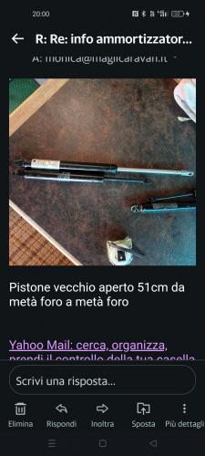

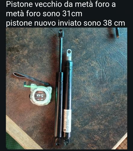

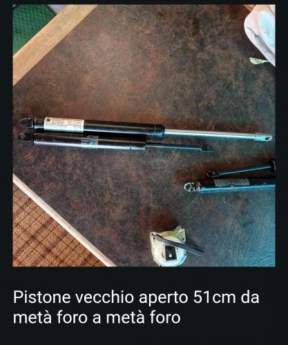

Buongiorno, avrei bisogno di consigli su come montare pistoni per letto basculante sopra guida,mi an ordinato i pistoni alla Hymer Germania direttamente, ma confronto con i vecchi sono più corti, ora non so se devono aprirsi dopo montati a letto tutto in su, perché mo ntano solo a letto tutto giù,ma montati non va su manco morto... chi ne capisce? il pistone vecchio è quello con etichetta argento.Screenshot_2026-07-03-20-01-02-76_56514063904998099a7290fdb861fa95.jpgScreenshot_2026-07-03-19-43-58-45_56514063904998099a7290fdb861fa95.jpgScreenshot_2026-07-03-20-00-51-23_56514063904998099a7290fdb861fa95(1).jpgScreenshot_2026-05-21-17-35-48-79_2494e1dae15809f9a85f2268729b4d6e.jpg

Non erano i state fatte delle misure dei pistoni prima di ordinarli ?
Mi sembra siano completamente sbagliati

Ho dato i dati completi sull'etichetta argento,la Hymer dice che sono giusti..ma mi sembra strano,a letto su tutto sono corti..o forse bisogna espanderli per montarli?

Anch'io sul mio Hymer S800  sul basculante anteriore li avevo cambiati , ma li ho ordinati esattamente uguali  all'originale , ma per montarli ho dovuto costruire un aggeggio che mi teneva chiuso un po il pistone x poterlo montare ma ti dico che e' stata un'impresa ,i santi in paradiso si ricorderanno ancora di me x tutte le imprecazioni angelangelangry

Non possono andare bene, sono più corti, vai lì con il campione
