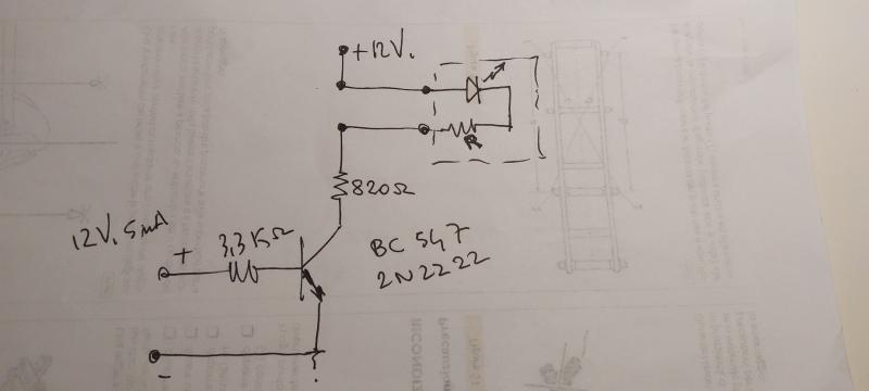

OK, hai uno stepdown e hai bisogno di 12 Volt ma con molta più corrente di 5 mA, quindi serve amplificare quel debole segnale generato dal caricabatterie. Questo è lo schema, serve un solo componente. Va bene il  BC547
da 100 mA che diceva rubylove, ma sarebbe molto meglio usare un 2N2222 che regge 800 mA, ecco la piedinatura  della versione TO-92. ... ma potrebbe anche essere fatto così se è TO-18 che, essendo in metallo, dissipa meglio il (poco) calore: Non friggere il transistor col saldatore, reggi i piedini con una pinza a punta tra la saldatura e il transistor in modo da non far arrivare il calore del saldatore al componente.

Grazie a tutti. Dunque 5V é il led nel pannello di controllo Arsilicii , ho chiesto in fabbrica da loro. 5mA a 12 V é l'uscita line del Nord elettronica ne 287 . letto sul manuale. Prima avevo , su altro CB , uscita line
12V e 50 mA. Tutto funzionava correttamente. Cioè riusciva ad accendere lo stepdown. Ora se collego line NordE con . 5 mA , da 12V la tensione scende a 2V e non si accende lo stepdown. Scusate la terminologia da legnamé Cordialmente  Paolo
Per fare la stessa funzione su una arsilici dove mi si è bruciato la parte CB ho usato un regolatore LN 7805.
Attaccato brutalmente tra i 12v che arriva dal caricabatterie nuovo e il 5v di segnale. In questo modo mi permette di attivare e mantenere anche con questo CB il parallelo tra batteria servizi e batteria motore e vedere in centralina quando è attiva la 220v.

Mi spiego meglio. In teoria devo accendere un led da 5 V.
In pratica, siccome prima avevo un segnale 12V ma con 50mA , per poterlo fare, ho messo uno stepdown per abbassare la tensione a 5 V e funzionava.
Ora , con un segnale molto più debole, non riesco ad " accendere" lo stepdown.
Se riesco a far funzionare il led direttamente, tanto meglio.

quindi devi accendere un LED che ha gia la resistenza di caduta nel suo circuito? perchè un LED di segnalazione a 5 V diretto si rompe subito
se tu gia questa parte la conosci, cioè gia sai che quel LED a 5V funziona, significa che il LED ha gia la sua resistenza
Per accendere il solo LED da 12V non serve uno step down ma basta una resistenza aggiuntiva in serie al LED che già hai, ad esempio 680 Ohm o meno (aumenta la luminosità)

Se tu hai inserito lo step down tra la sorgente da 12V con 50 mA e il LED solo per accendere il LED devi solo togliere lo step down e inserire una resistenza ulteriore in serie tra l'uscita 12V 50mA e il LED, questa resistenza, può variare leggermente in bas eal colore del LED e alla luminosità voluta considera che a 12 volt con una resistenza da 1000 Ohm circolano nel LED 12mA ( 0,012A)
Se invece le finalità sono altre, ad esempio attivare un DC/DC il circuito potrebbe essere un po diverso, oppure se non hai più la sorgente da 12V 50mA come origine ma una sorgente più debole, non l'ho capito

Prima avevo caricabatterie CBE 516-3, che quando acceso, generava anche un segnale a parte 12V con 50 mA per accendere led a 5 V di presenza rete su pannello di controllo ( con stepdown 12/5v).
Ora ho sostituito caricabatterie con N.E. 287 con curva per lifepo4 che quando acceso genera un segnale a parte di 12V e 5 mA e non mi fa accendere il led su pannello di controllo ( segnale troppo debole)

Marco (Emme48) ti ha dato l'unica soluzione pratica. Quei 12v/5mA comandano la base di un transitor sul cui emettitore colleghi in serie una resistenza da poco meno di 1000 Ohm ed il led. Non ci sono soluzioni più pratiche.

se devi accendere solo il led questo va bene, ci potrebbe essere da aggiustare il valore delle resistenze ma dovrebbero andare bene, il +12V sono quelli della batteria (fusibile) mentre i 12V 5mA sono quelli che escono dal caricabatteria
il led gia installato (tratteggiato) se funzionava direttamente a 5V avrà già montata la resistenza, ne aggiungi un'altra per ottenere una caduta maggiore

Ho risolto, per me nel modo più comodo visto che non sono molto esperto, mettendo un relè allo stato solido ( ssr-41fdd).
Ho lasciato lo stepdown e ora, la spia funziona.laugh
