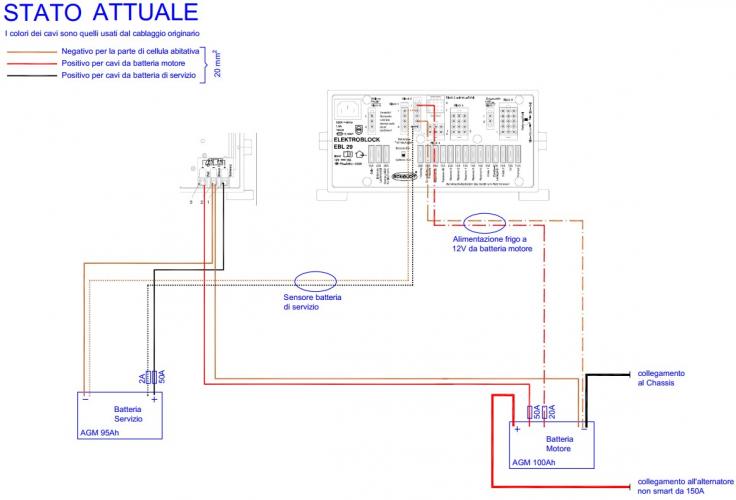

a questo punto, per aumentare la confusione riporto quello che mi ha risposto l'ing. Decaro della Scaudt, in merito ad una domanda posta per la mia centralina EBL 29.
Questa è la mia domanda
******* Mail inviata a Schaudt ***********
Ho un camper Hymer del 2012 con la Vs centralina EBL 29.
Ora voglio sostituire la batteria di servizio AGM con una nuova batteria al litio. Per farlo installerò un nuovo caricabatteria a 220V e un Booster DC/DC di tipo isolato. Le apparecchiature che ho comprato sono quelle delle ditta Victron Energy.
Vi allego lo schema dei collegamenti così come sono ora e lo schema dei collegamenti che vorrei eseguire.
Vorrei sapere, da parte vostra, se i collegamenti previsti sono corretti.
In particolare il mio dubbio riguarda il fatto che ora ci sono il negativo della batteria motore ed il negativo della batteria di servizio entrambi collegati sulla centralina EBL29. E' corretto? Ed è corretto anche mantenere tale collegamento con l'installazione del booster DC/DC isolato?
E' inoltre corretto installare il caricabatterie della 220V da 10Ah, togliendo il fusibile del caricabatterie interno sulla centralina EBL?
Infine vi chiedo se, con la modifica all'impianto così prevista viene mantenuta la ricarica alla batteria motore quando collegati alla 220 o se va persa a causa dell'interposizione del booster DC/DC isolato?
******* Fine mail inviata **********

Allego a seguire l'immagine che riporta come era fatto l'impianto del mio camper prima dell'inserimento della batteria al litio
QUesto era lo stato ante batteria al litio

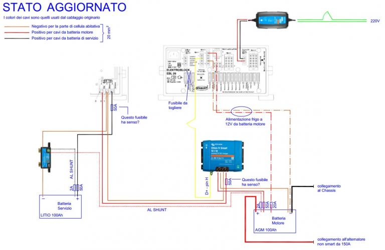

a seguire inserisco lo schema dell'impianto dopo l'installazione della batteria al litio
Questo è il mio contributo..
spero non vi faccia troppa confusione!
buon lavoro a tutti

a questo punto, per aumentare la confusione riporto quello che mi ha risposto l'ing. Decaro della Scaudt, in merito ad una domanda posta per la mia centralina EBL 29. Questa è la mia domanda ******* Mail inviata a Schaudt
*********** Ho un camper Hymer del 2012 con la Vs centralina EBL 29. Ora voglio sostituire la batteria di servizio AGM con una nuova batteria al litio. Per farlo installerò un nuovo caricabatteria a 220V e un Booster DC/DC di tipo isolato. Le apparecchiature che ho comprato sono quelle delle ditta Victron Energy. Vi allego lo schema dei collegamenti così come sono ora e lo schema dei collegamenti che vorrei eseguire. Vorrei sapere, da parte vostra, se i collegamenti previsti sono corretti. In particolare il mio dubbio riguarda il fatto che ora ci sono il negativo della batteria motore ed il negativo della batteria di servizio entrambi collegati sulla centralina EBL29. E' corretto? Ed è corretto anche mantenere tale collegamento con l'installazione del booster DC/DC isolato? E' inoltre corretto installare il caricabatterie della 220V da 10Ah, togliendo il fusibile del caricabatterie interno sulla centralina EBL? Infine vi chiedo se, con la modifica all'impianto così prevista viene mantenuta la ricarica alla batteria motore quando collegati alla 220 o se va persa a causa dell'interposizione del booster DC/DC isolato? ******* Fine mail inviata ********** Dopo alcuni giorni ho ricevuto la risposta che riporto a seguire ********** Risposta da schaudt ************ Buongiorno Sig. Girardello, come ben può pensare, posso darle solo delle risposte concernete le nostre apparecchiature e risposte generiche. Non su apparecchiature che non sono di nostra produzione, delle quali non conosciamo la funzione e per le quali la ditta Schaudt non può assumersi alcuna responsabilità. Le sue domande:   E' inoltre corretto installare il caricabatterie della 220V da 10Ah, togliendo il fusibile del caricabatterie interno sulla centralina EBL?   I carica batterie supplementari o addizionali, è corretto di collegarli sul connettore “BL7” come dal suo disegno. Il fusibile “Internes Lademodul” è da togliere solo se si desidera caricare la batteria (carica con la rete), con il solo carica batterie esterno.   Infine vi chiedo se, con la modifica all'impianto così prevista viene mantenuta la ricarica alla batteria motore quando collegati alla 220 o se va persa a causa dell'interposizione del booster DC/DC isolato? Se la centralina EBL29 resta collegata alla rete del 230V, e togliendo il fusibile “Internes Lademodul”, la batteria motore sarà caricata per mezzo del carica batterie esterno. Con una tensione più bassa di alcuni decimi di Volt, rispetto alla tensione in ingresso, e limitata a 6A massimo. Si informi, se il carica batterie che intende montare, è abbastanza potente per poter caricare sia la batteria di sevizio e anche quella del motore.   Vorrei sapere, da parte vostra, se i collegamenti previsti sono corretti.   In particolare il mio dubbio riguarda il fatto che ora ci sono il negativo della batteria motore ed il negativo della batteria di servizio entrambi collegati sulla centralina EBL29. E' corretto? I negativi delle due batterie, sono collegati originariamente insieme. Ciò è corretto. Non posso confermare però, se il costruttore del camper, li ha collegati direttamente sul retro della centralina o no. *********** Fine mail ricevuta da Decaro Avevo poi un dubbio su come veniva ricaricata la batteria motore quando si è allacciatoi alla 220, per sapere quali cavi potevo intercettare per l'impianto. Ho quindi mandato un'altra mail *********** Nuova mail inviata a Schaudt ************* Le faccio solo un'ultima domanda e poi prometto che non la disturbo più! La batteria motore viene ricaricata, quando si è collegati alla 220V, tramite i cavi collegati al retro della centralina? Oppure viene ricaricata tramite i cavi che servono per alimentare il frigo e che sono collegati sul fronte della centralina? *********Fine mail inviata a Schaudt *********** riporto a seguire la risposta del sig. Decaro della schaudt **************Mail ricevuta da Schaudt ********** Quando si è collegati alla 220V, la batteria motore viene ricaricata tramite i cavi che servono per alimentare il frigo e che sono collegati sul fronte della centralina. ************ Fine mail da Schaudt ******************* Allego a seguire l'immagine che riporta come era fatto l'impianto del mio camper prima dell'inserimento della batteria al litio QUesto era lo stato ante batteria al litio a seguire inserisco lo schema dell'impianto dopo l'installazione della batteria al litio Questo è il mio contributo.. spero non vi faccia troppa confusione! buon lavoro a tutti
In questo schema è tutto perfetto.
L'unico neo è che la BM viene caricata dal CB della Litio.
I voltaggi sono simili ma il ciclo di carica è diverso. Sopratutto la parte di mantenimento di lungo periodo.
Quando disconnetti l'alimentazione CB del Litio anche la BM non viene caricata.
Secondo la mia teoria basta staccare l'alimentazione dal EBL e aggiungere CB per piombo alla BM
