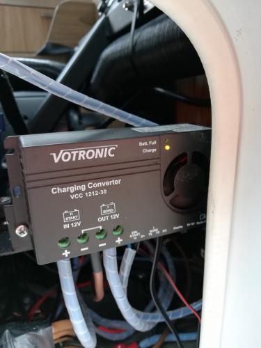

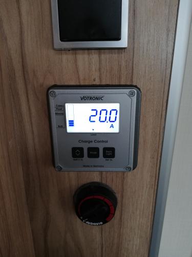

Come DC/DC ho il Votronic da 30A,IMG_20191018_152926(4).jpg
l'ho limitato a 20A, non serve di più...
Non prenderei una cinesata..., più che altro se hai problemi, come fai a renderlo?
Poi i prezzi, non è che siano di tanto inferiori...

Molto bello lo schermo, si effettivamente mi sto orientando verso schaudt WA121525 che mi permetterebbe di lasciare quasi invariato impianto della centralina originale assicurando 25A max 30A, letto da istruzioni, forse alla fine sufficienti per non stressare troppo nemmeno altrnatore.
