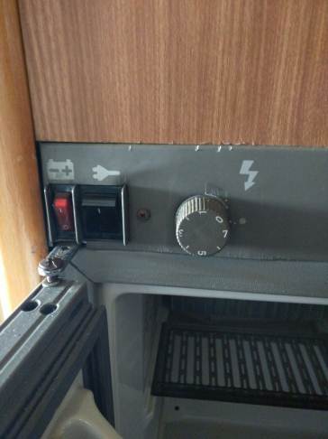

Ho preso il camper usato e il frigo ho avuto modo di provarlo a 220v e va benissimo, quando ho provato a gas nulla da fare il camino scalda appena e non vedo la fiamma dell'apertura. Siccome non ho ovviamente le istruzioni mi potreste spiegare quali sono i passi giusti per accenderlo a gas. Sulla manopola a destra le scritte sono cancellate quindi non so quale sia la procedura corretta. Vi metto le foto

nella prima foto è intuitivo..interruttore rosso per il funzionamento a 12v...interruttore nero per 220v e per ultimo, manopola di regolazione per l'intensità del freddo.
