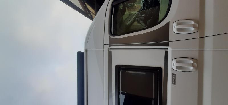

20221102_075117.jpgCiao a tutti, ieri dopo tanto tempo ho finalmente preso un bel po' di pioggia in camper... È successo però che mi son trovato nel pannello destro in coda(ai piedi del letto per intenderci) la parete bagnata...
Il bagnato è in concomitanza con la prima staffa della veranda fiamma. Domanda...ma per staffare le verande sul furgonato si fanno fori o c'è una predisposizione? Se si fanno fori hanno fatto male la sigillatura immagino, anche perché da sopra il tetto nn ci sarebbero altri accessi per l'acqua. Cmq oggi lo annuncio al conce che tra l'altro dovrebbe sostituirmela perché mi ha montato la fiamma più corta... Si ferma 10cm prima del portellone...

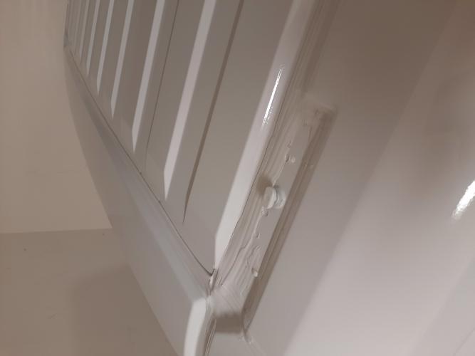

Cerco di essere un po più chiaro di chi mi ha preceduto... Ducato e derivati (Citroen, Peugeot..) hanno sul tetto attacchi specifici per portapacchi, barre, ecc. In numero variabile secondo la lunghezza del mezzo: ad es. il mio 6,36 ne ha 5 x lato. È su questi attacchi che si ancorano i portapacchi, i portatutto e - nei van - le verande con appositi adattatori. Quindi niente fori da praticare nei lamierati. Però considera anche che non è impossibile (anche se molto improbabile) che un veicolo abbia di suo infiltrazioni di acqua perché i vari lamierati sono uniti con punti di saldatura e impermealizzati con cordoni estrusi di sigillante. Sali sul tetto del tuo Ducato e te ne rendi conto...
Nella foto uno dei punti di attacco originali Ducato e i cordoni di sigillatura.
