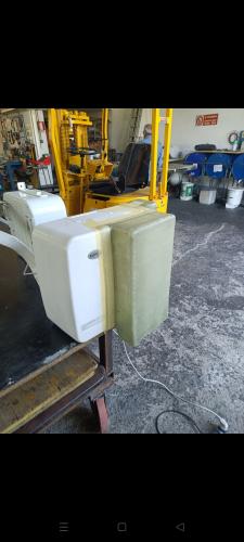

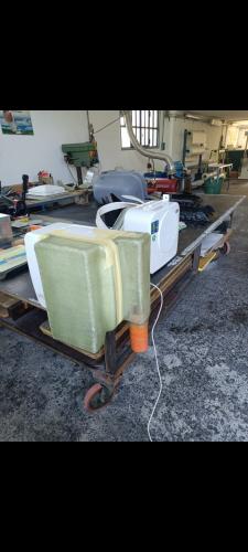

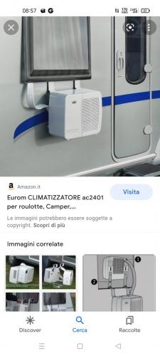

Inserito il 24/07/2022 alle: 18:14:07
Ciao a tutti, vi ricordate la mia idea di mettere un condizionatore all interno del camper ? Mi sono impuntato e l ho messo su, vi invio qualche foto
dome
Modificato da domenico tazzi il 24/07/2022 alle 18:16:16
