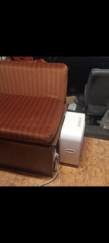

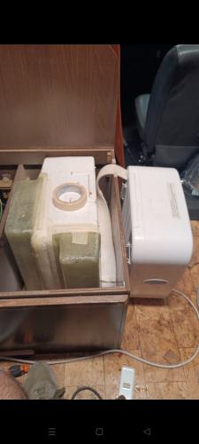

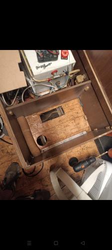

Ho fatto fare dei convogliatori in vetroresina sull unità esterna sia per l ingresso chScreenshot_2022-07-24-18-10-53-81.jpgScreenshot_2022-07-24-18-10-50-34.jpge lo scarico dell' aria

così a lavoro ultimato, ho messo anche un inverter da 1500/3000 onda pura sotto al cruscotto e sono arrivato direttamente con un cavo per la 230v, ho montato un relè di priorità così da non avere problemi quando mi allaccio alla  rete, devo solo più gestire il calore sotto la dinette perché dopo 25/30 Min le temperature sono troppo alte e smette di emanare aria fredda, devo farlo raffreddare 30/40 Min e poi posso riutilizzarlo, aggiungerò qualche ventola per raffreddare

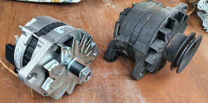

Facevo i caricabatterie per la Camper Italia in quegli anni, il Pony montava un alternatore da 35 Ampere... è già tanto se può accendere fari e tergicristalli insieme. Marco.
Marco scusa, ma leggendo un po' in giro su "Alternatori" mi è capitate la tua risposta...
Volevo chiederti, ma in generale su mezzi Vintage non è possibile installare alternatori piu' grandi? Magari da 80/100 A?
M.
OppeG
Modificato da MarcoOppe il 16/10/2022 alle 16:55:50
13/01/2006 25439
Inserito il 16/10/2022 alle: 18:29:39
In risposta al messaggio di MarcoOppe del 16/10/2022 alle 16:55:32
Marco scusa, ma leggendo un po' in giro su Alternatori mi è capitate la tua risposta... Volevo chiederti, ma in generale su mezzi Vintage non è possibile installare alternatori piu' grandi? Magari da 80/100 A?  Grazie M.
L'alternatore è un freno, se prelevi energia rallenti il motore.
Il trasferimento di energia dal motore all'alternatore, di solito anche alla pompa dell'acqua, avviene con una cinghia che ha una capacità massima di trasferimento di energia, dopo di che slitta o "scavalla".
Se le pulegge, la cinghia e la pompa dell'acqua (cuscinetto) sono stati calcolati per 53 Ampere (tipico) puoi arrivare a 80 A senza cambiare altro, ma non a 200A.
Io ho sostituito l'alternatore Iveco da 53 Ampere con un Mhale da 80 Ampere, quello che usano i trattori SAME.
In questo modo posso prelevare in sicurezza le circa 30 Ampere per ricaricare le BS tramite Energy Power Evolution, lasciando un margine per fari, tergicristalli, ventola del riscaldamento e... clacson se passa una bionda.
Inoltre quell'alternatore ha solo gli avvolgimenti migliori ma le dimensioni meccaniche e gli attacchi sono identici all'originale.
Ricorda che un alternatore ha delle forature non standard, quello mio è a "ore 6", cioè i fori sono sfasati tra loro di 180 gradi (gergo da elettrauto, la lancetta delle ore sul 6 rispetto alla mezzanotte).
Se lo devi ricomprare stai attento a dove sono i fori degli attacchi.
La puleggia recuperi la sua vecchia altrimenti i giri non tornano.

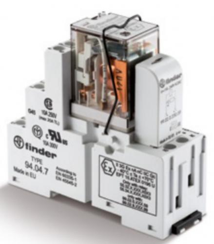

Screenshot_2023-04-06-19-04-01-21_6012fa4d4ddec268fc5c7112cbb265e7.jpgIo ho inserito un relè di priorità della Finder,  quando mi allaccio alla rete automaticamente mi stacca la tensione proveniente dalla inverter
